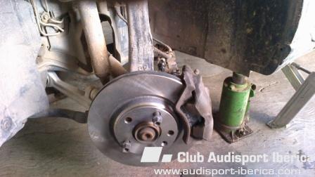

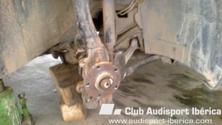

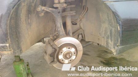

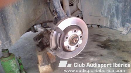

BRICO : CAMBIAR DISCOS, PASTILLAS Y LÍQUIDO DE FRENOS
moroca responde a duke80 de discusión en Audi A4 B5 (1995-2001)
Hay van unas fotejos espero que os sean de ayuda para todos!!! -
