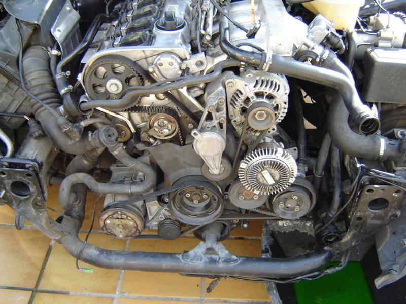

  1. En el B5 1.8T se necesita sacar distribución para la bomba de agua. Si en el 1.9 TDI no, eso que os lleváis... Salu2
  2. Entre 60 y 100€ si es algún rodillo (es el precio del rodillo, hay que sumarle mano de obra). Si es la bomba de agua, hay que quitar distribución y demás. La bomba en sí no es cara pero plantéate cambiar la distribución, ya que el gasto de la correa nueva y tensor de distribución es mínimo comparado con si tienes que hacerlo de nuevo la mano de obra va a ser por 2. Prepara unos 600€, depende del taller, garantía, conce oficial, modelo de coche, etc. puede oscilar un poco este precio (hacia abajo o hacia arriba). Salu2

  7. Es que no entiendo lo de rodillo... Te refieres a rodillo tensor o al plato de la bomba de agua??? Te cuento, la bomba de agua no lleva rodillo tensor (por lo menos en el mío, lo puedes ver en verde) y efectivamente, los tensores son los que generalmente dan ruidos. Te he señalado con flechas rojas. La flecha de más arriba indica el tensor de la distribución, la del medio indica el tensor de la Poly-V y la de más abajo indica el rodillo del compresor. En tu coche no sé como está distribuido, a ver si alguien con el ELSA pone una fotillo.

  9. No encuentro la foto que busco, pero donde señalas efectivamente es la bomba de agua (es muy peligroso quedarse sin bomba de agua). A ver si puedo localizar la foto de la delantera de un A4 TDI 1.9 o alguien que la ponga y que puedas saber qué es lo que suena.
  10. No es un 1.8T, por eso te preguntaba... voy a buscar otra foto??

  14. ¿Qué motor llevas? Es para ver que "rodillo" es. El de la bomba de agua (en la mayoría) está bastante escondido, y podría ser el compresor del AA o el de la Dirección Asistida. A ver si puedes señalarlo aquí:
