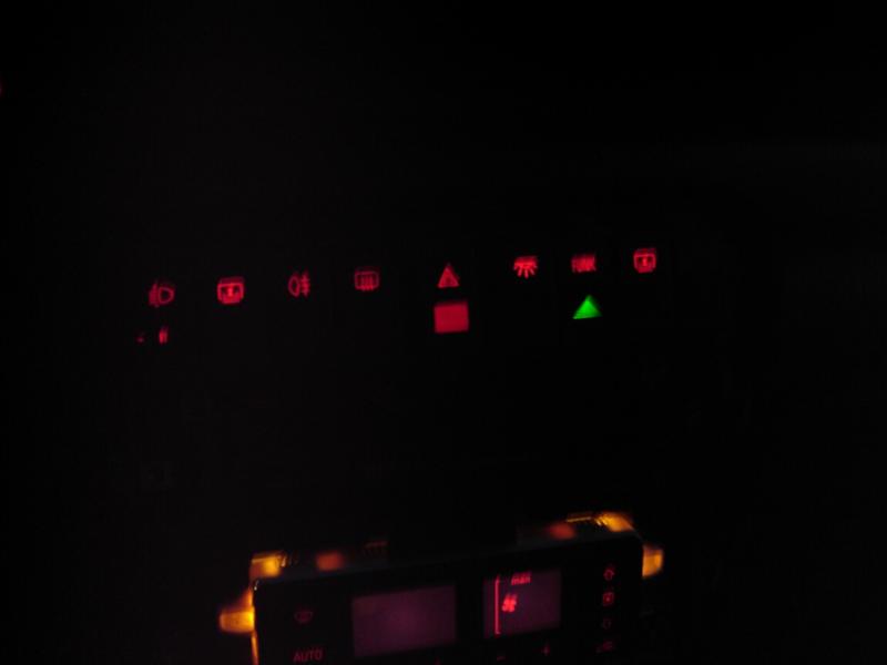

Encendido los botones y pulsado el FUNK, queda ASI: Lo bueno del botón FUNK es que lo puedes dejar encendido, como el botón del antinieblas; me viene perfecto para hacer funcionar el cargador del móvil. Sin embargo, el botón del parasol, para que funcione tienes que mantenerlo pulsado, lo que me viene de perlas para enrollar el cable. -

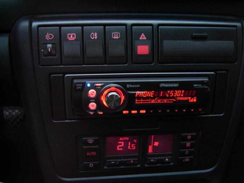

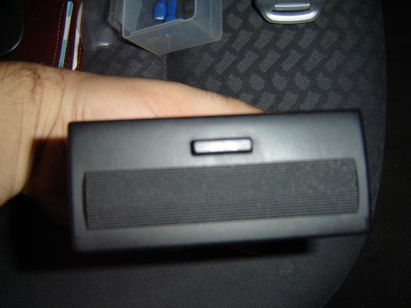

1.- BUSCAR UBICACIÓN Y UNOS BOTONES ACORDES CON MI SALPICADERO. Voy a sustituir esta miniguantera (tarjetero) que no le doy ningún uso: -
