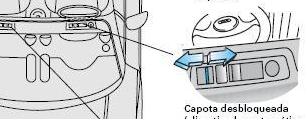

yo tuve el mismo problema; te falla el interruptor indicador del cierre de la capota; yo me volvi loco hasta que di con el... El interruptor esta en el marco del parabrisas, encima del volante. Si lo miras de arriba abajo veras que hay un hueco donde entra la media luna de cierre de la capota, pues bien, esa media luna al cerrarse empuja una chapita basculante (que ahora estaras viendo de perfil). Se supone que por desgaste o desajuste no llega a ser empujada del todo y no llega a accionar completamente el interruptor. Para localizarla, deja la capota quitada y el contacto puesto y trata de accionar la chapita con la mano. Te paso tambien un dibujo para que la puedas localizar. Espero que te haya sido de ayuda; Ya nos contaras. Salu2
