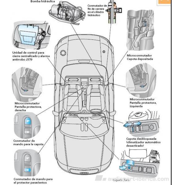

hola der, perdonapor haber tardado tant en resspodderte, pero es que he estado unos dias sin conectarme... Bueno ya que tienes localizado el interruptor prueba a accionarlo digitalmente ( es decir, con el dedo...) y ver si hace su funcion, porque si aciionandolo tu manualmente puedes subir el deriva-brisas puede ser que la palanca que lo acciona se haya desplazado y haga bien su funcion; en caso contrario quiere decir que es el interruptor, y creo que en ese caso seria mejor llevarlo al taller, aunque no sea Audi... porque no hay mucho sitio para manejarse... Ya nos contaras SaludeTTes
Hola Didier, el interruptor de la chapita del montante del parabrisas detecta que la capota esta puesta; Tienes que revisar el que esta detras del asiento del conductor, que es el que indica que la capota esta plegada; y mientras este no funcione no permite funcionar el cristal deriva-brisas. Te adjunto una imagen con todos los elementos de la capota. Localiza el micro-comput*dor de capota depositada. Ya nos contaras. SaludeTTes
