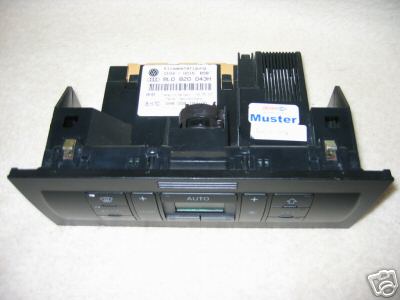

Buenas, he encontrado un anuncio que venden el frontal del clima, es de mi modelo. Una pregunta, se puede quitar y poner el frontal así como así, o hay que soldar y demás? Os paso la foto del aparato. PD: digo yo que solo es el frontal, nunca he visto un clima sacado... pero a éste le falta la caja metalica, verdad? Gracias amigos !!!
