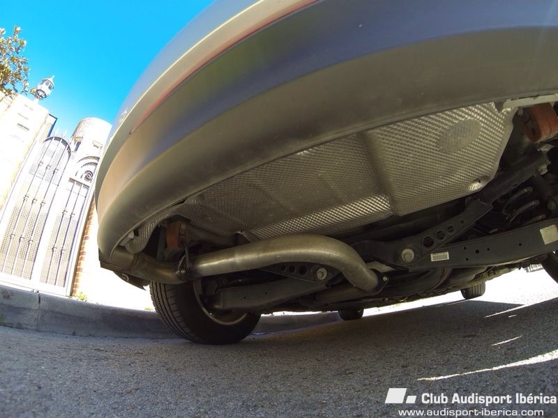

Acabo de llegar del taller y lo he podido escuchar sin silencioso alguno... De hecho, lo he conducido un buen rato así y me ha gustado! Suena fuerte pero sin ser estridente, no suena truñing vamos, al ralentí apenas se nota diferencia, donde mas se aprecia es en retención pero no llega a petardear. Así que le pondré tubo recto en lugar del silencioso deportivo Duramás, además después de lo que comenta Celeris, me quedo mas tranquilo. En las ITV, me tocará cambiar y listo. Espero que el sonido no se me haga muy pesado en viajes largos, pero bueno, he priorizado el gustazo de hacer un tramo con esa música, no lo hubiera hecho así si le diera un uso diario al coche, pero como lo tengo para ratos de capricho, he decidido que suene gordo y que me arranque una sonrisa al conducirlo. En fin, el que quiera mas sonido, sin que afecte al motor y por poco dinero, ya sabe lo que puede hacer. El lunes me lo acaban, a ver si consigo plasmar en un video el sonido... -

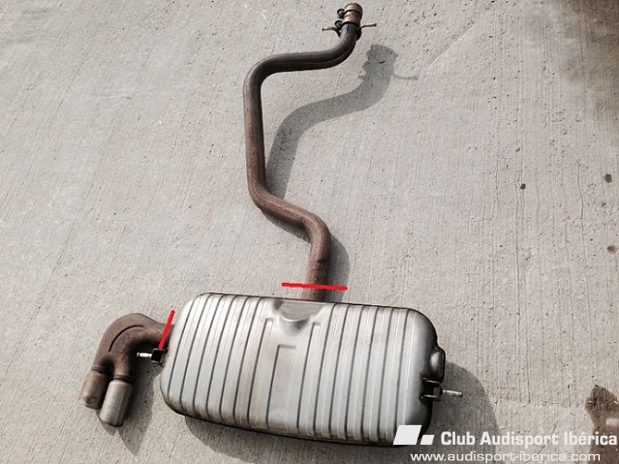

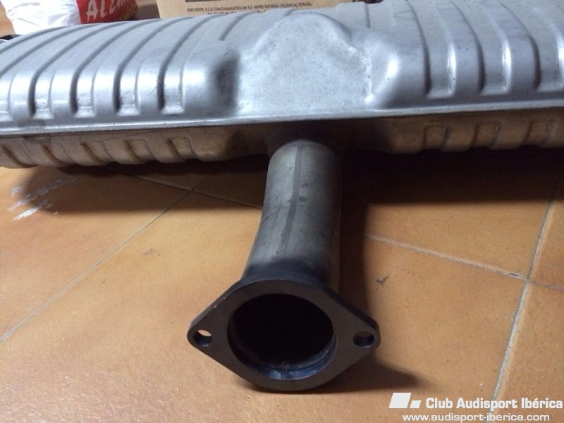

Inspirado por el compañero Carlos Mario, voy a seguir sus pasos, pero con alguna variante... Aunque su opción es muy buena y no presenta problema alguno, yo que soy muy "tiquismiquis", preferiría dejar completo e intacto mi tramo final de serie, y por suerte así lo podré hacer gracias al forero Celeris, que me ha dejado el suyo, que no necesitaba, y a precio de amigo. Por lo tanto, yo no voy a tener que hacer los "empalmes" desmontables, será todo soldado. Es decir, al tener otro escape completo e intacto de reserva para la ITV o lo que se tercie, puedo "desguazar" el mio tranquilamente. Aquí podeís ver una foto del tramo final completo, al que le cortaremos el silenciador mas o menos por esos dos puntos.: -

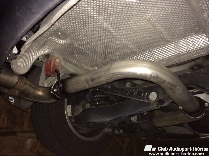

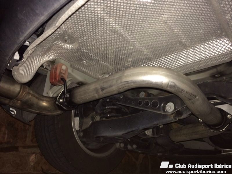

Dejo las explicaciones del compañero Carlos Mario, que después de ver las fotos se entenderán perfectamente, decir que están en otro hilo, pero creo que es mejor hablarlo en este... Pues yo no he comprado escape ni nada, le cortado el silenciador último y sé a sustituido por cañería sin silencioso y a mi gusto suena de lujo, no suena tuning suena bien a aparato y en comparación con un s3 con línea milteck nada que envidiar y de precio ni punto de comparación . Se qué no es algo que a muchos guste pero si buscas cambiar el sonido por un precio razonable esta es una opción , inconveniente , montar para la itv el final. Simplemente se ha cortado el último silencioso, y se a sustituido por tubo del mismo diámetro con la forma necesaria para orientar la cola de escape en su sitio. Al silencioso se la han soldado unos "empalmes" con forma ovalada y dos agujeros (no se cómo se llaman) al igual que a la línea de escape original y al tubo que se ha hecho a medida para así cambiarlo todo sin problemas en la ITV. También se ha aprovechado la salida de origen y también se puede poner y quitar. No me ha perdido potencia , a mi me da la sensación de que a 4.000 rpm's ahora sube más rápido ( igual es mi sensación jajaja). Hacerme la curva con los conectores y prepararme el de serie con los conectores , que no me lo cortaron y a correr, esta preparado tanto el codo como el silencioso de serie para poner y quitar, 200€ en Duramas aquí en Madrid. -

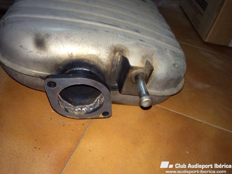

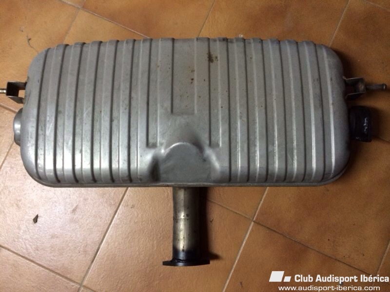

Aquí un detalle de como queda, una vez cortado y adaptado, el silencioso de origen, para poder volver a montarse fácilmente y poder pasar la ITV... -
