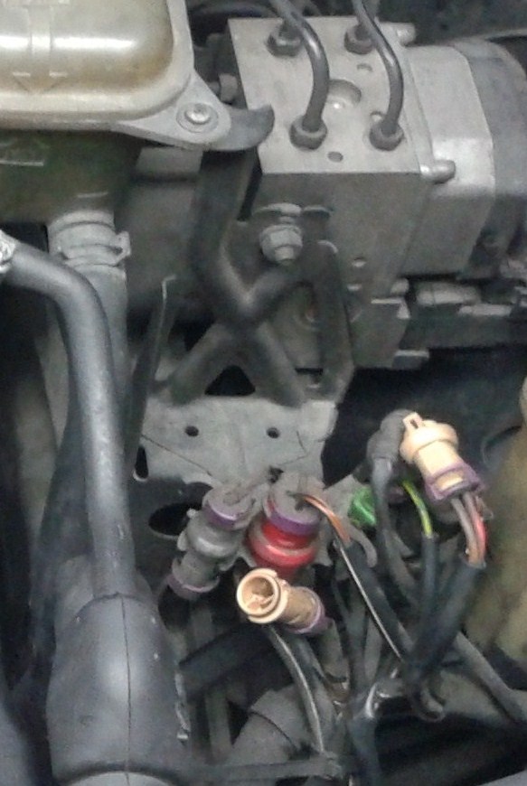

SENSOR TEMPERATURA Liq REFRIGERANTE, detras de las culatas, este ultimo es al parecer el q marca la temperatura en el salpicadero pues lo he desenchufado y la aguja permanece siempre abajo. Va entra la culata izquierda del motor y el tubo de aire q pasa prox al parabrisas delantero. Es el plastico en angulo gris q se ve por arriba... Lo siento pero las fotos eran de batante pixel y para poder subirlas las recorte a saco paco -

FOTOS Vaya he tenido q reducir tanto las fotos q apenas saco ni la decima perte de lo enfocado. Esta esla conexion del alectrov -

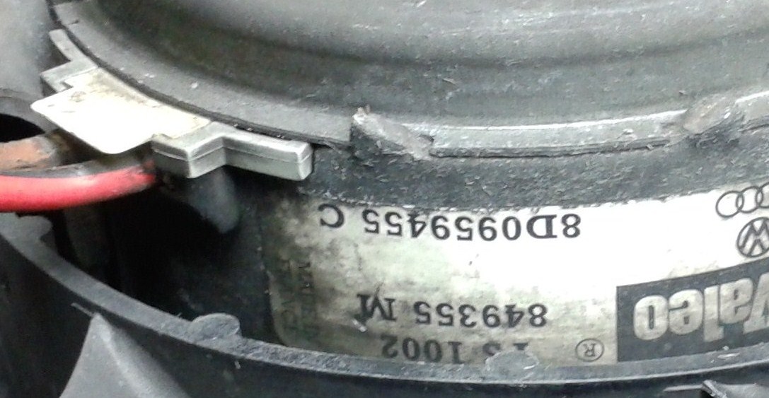

Magnifica pagina para ahorrar q da gusto!!!! Tengo un AUDI a6 2.4 automatico del 98. ... Hace unas semanas el indicador de temperatura del salpicadero me pita y veo la temp a tope. Resulta q dejando enfriar coche dia y medio o dos dias, y SIN ENCENDER EL MOTOR, solo dando al contacto, la TERMPERATURA siempre me partia de 90º. ...Tras semanas exprimiendo el tarro (y evitar el taller), investigo, ato cabos y curiosamente me doy cuanta q hace tiempo no escucho el ruido del elctrovent. Y es q cuando se encienda por calentamiento o por aire acondicionado, se escucha sin muxo esfuerzo, jjjj. Soy nulo en todo este tinglado de mecanica etc pero con un par y animado por los comentarios de varios foreros ...aqui estoy desmontando todo el paripe: 1- ELECTROVENTILADOR 2- SENSOR TEMPERATURA Liq REFRIGERANTE 1- ELECTROVENTILADOR Siguiendo indicaciones foros saco el electrov ( marca valeo) y desenchufo cableado q pasa por bajo ventilador del radiador sujeto con unas persillas metalicas hasta cerca liq direccion. Ahora estoy con electrov para ver escobillas y parece un poco engorroso. No he probado si llegaba electricidad o si puede estar averiado, creo q hablais de un aparato q puede indicarme estas dos cosas ¿ Podeis indicarme como comprobar estado de electro antes de abrir para cambio escobillas? Tb me acabo de enterar de lo del fusible ahora ... en fin, ya tengo el electro sobre el motor! 2- En cuanto a SENSOR TEMPERATURA Liq REFRIGERANTE, entiendo que hay dos, uno en la parte izq inferior del radiador y segundo detras de las culatas, este ultimo es al parecer el q marca la temperatura en el salpicadero pues lo he desenchufado y la aguja permanece siempre abajo. Vale como podeis ver tengo un par de problemillas con sitema de refrig ...espero q me podais ayudar y arreglarlo por unas perrillas. JRASIAS!!! -
