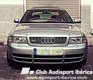

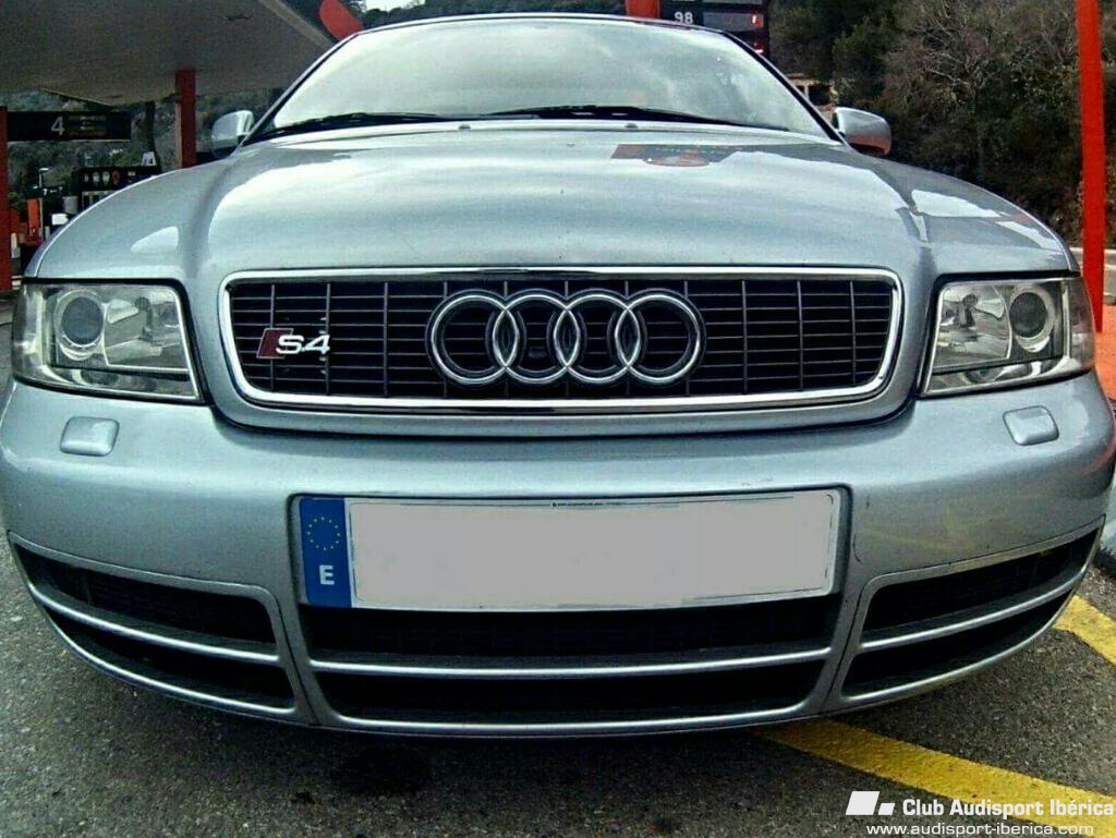

Hola chicos! Muy buenas a todos! Ya hace un par de meses que adquirí la antigua unidad de "elgrajo" y creo que es hora ya de presentarla en este subforo. Por ahora las sensaciones son increíbles y el sonido precioso, hace que la gente se gire al pasar. No quiero enrollarme mucho, ASI que aquí os dejo unas fotos del coche!

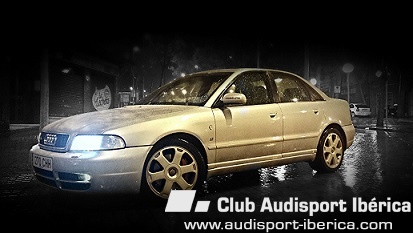

pueeeees lo dicho! Hace 6 meses adquirí un 1.8T quattro y muy buenas sensaciones en el ámbito de las curvas, pero hablando bien, ni asco cuando le pegabas un acelerón. Para mi un coche muy perezoso, yo provenia del 1.8T delantera y muy contento, muchisimo nervio pero con el quattro fue todo lo contrario. Al final decidí después de 3 años de carnet irme a por un S4. Desde que me lo saqué con 18 años quise uno, y por fin lo he conseguido. Aquí os dejo 1 foto, ya subiré alguna más, aunque ya lo teneis mas que visto!

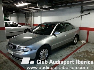

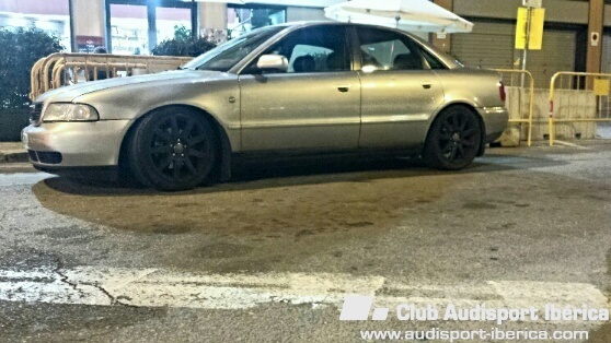

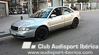

Perdón por no haber contestado antes! Ya esta arreglado, la trompeta "chupona" tenia un golpe, he cambiado la bomba entera ya que estaba desmontado y ya va perfectamente, ningun ruido a taques ni nada! Estoy super contento. Gracias por tu interés!! Dicho esto; pongo fotos de las nuevas mods que le he hecho, que hasta ahora solo son esteticas. Llantas SLINE 17", intermitentes laterales blancos-transparentes, parrilla totalmente negra y leds interiores. Antes de pintar y colocar. Pintandolas. Parrilla pintada. Acabado. -

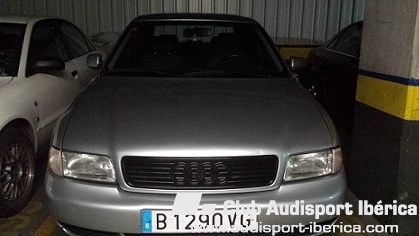

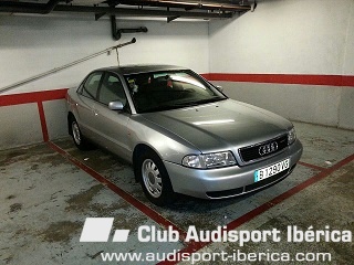

Buenas a todos! Hace unas semanas estuve preguntando por los motores 1.8T 180 y me aconsejasteis que fuera directo a por el 150 AEB QUATTRO y ASI he hecho. Tiene 164mil quilometros y decir que en el poco tiempo que llevo con él la tracción quattro es increible. Dicho esto os quiero comentar una cosa que me tiene un poco preocupao. El coche funciona perfectamente y sin ruidos extraños ni nada fuera de lo común. El problema viene cuando le doy "chicha", es decir, cuando sube alto de vueltas, 5mil o cosas ASI empiezan a sonar los taques y al rato sale en el cuadro fallo de presión de aceite. He pensado en la bomba de aceite, que cuando el coche necesita mas caudal a altas vueltas no funcione del todo bien y no tenga fuerza para subir el aceite rapidamente, otra de las posibilidades que he barajado es que la trompeta este algo obstruida o algo ASI. PERDÓN POR EL TOCHAZO Y A ENSEÑAR EL COCHE! Y aquí con las llantas del audi 100 S4 ya puestas.
