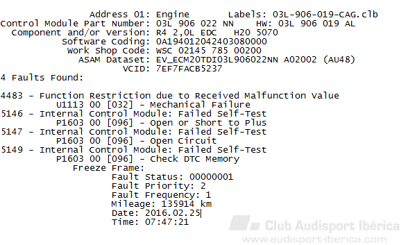

Buenos días, Ando detrás de un error muy raro con el coche, así que os pido ayuda a ver si me dais pistas antes de llevarlo a la casa directamente. Antecedentes: Hace unos 6000km, una tarde al encender el coche, justo cuando el motor se encendió, se apagó. Por más que intentaba arrancarlo, el motor de arranque hacia su ruido normal pero el coche no arrancaba. Después de unos cuantos intentos, me di por perdido, saqué la llave, cerré el coche, y a los dos minutos volví a intentarlo y arrancó a la primera y sin ningún aviso raro. Despues de ese fallo, nunca volvió a hacer nada raro hasta hace unos días, que el coche me hizo lo mismo por la mañana. Mismo problema, misma solución:en cuanto saqué la llave y lo dejé dos minutos, arrancó de nuevo a la primera y sin fallos. El fallo solo ha dado dos veces, y en una separación de km bastante grande. Ahora viene el siguiente problema: es imposible hacerle un diagnóstico al coche. He descartado cable (he probado varios) y el ordenador (he probado con varios). La situación es muy rara; al cable le cuesta MUCHO conectar, normalmente hace cosas raras (como decir que el CAN no está ready o que el mismo cable no está conectado cuando lo conecto al puerto del coche). Si intento varias veces, al final conecta, pero si intento hacer un autodiagnóstico, siempre falla: termina diciendo que no puede conectar con los módulos, que la CAN gateway no responde o directamente que el gateway no soporta la función. El viernes, después de horas de intentos, conseguí acceder al controlador del motor y ver los fault codes (me tocó desconectar la batería durante una hora), pero solo lo pude ver una vez (os adjunto el log). De hecho es muy raro, porque al intentar acceder a cualquier módulo, normalmente falla, y si lo intento varias veces, consigo acceder, pero normalmente a los pocos segundos deja de responder. Para intentar aportar información: no hay ningún aviso raro en el coche, todo parece funcionar bien (a excepción de esas dos paradas de motor con tanta separación de km). Desconecté la batería el viernes para intentar reiniciar los sistemas, he revisado los fusibles que vi que podían afectar y parecen estar todos bien. Por otra parte, hace un par de semanas estuvieron cambiandole (en un taller NO oficial) las ruedas y el aceite (y filtro de gasoil) al coche, le resetearon los intervalos de servicio y no me dijeron nada raro de que no pudiesen conectar. Aunque tampoco me dijeron que les hubiese cantado un error del motor a pesar de que el log estaba ahí de la primera vez que pasó... Ultima cosa: La batería parece estar bien, no hace cosas raras y el coche arranca perfectamente, pero tiene 6 años y medio casi. Si os suena de algo... os lo agradeceré Un saludo, Carlos
