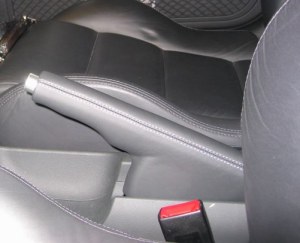

Cubre freno de mano de cuero?
kazerdo responde a Tyler Durden de discusión en Audi TT Mk1 (1999-2006)
Hola Pues la verdad es que es una pieza que desmerece en el interior del TT, incluso al tacto. Esto es lo que he encontrado en el ETKA Me atreveria a pensar que el el nº2 en negro. Ahora, fijaros en el 3 ¿rojo brillante, plata? -
