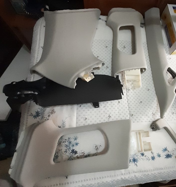

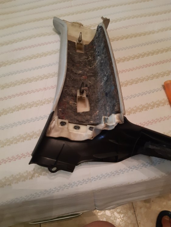

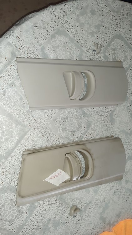

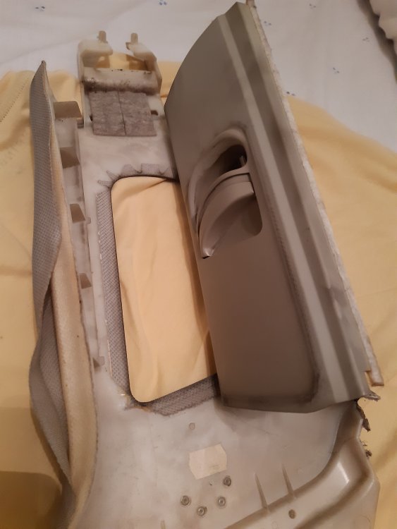

Vamos con los pilares de las puertas traseras Aqui tuvimos que separar dos piezas que ahora tenemos que volver a unirlas tras tapizar. Lo primero que tenemos que hacer es limpiar muy bien la zona y quitar el resto de los tetones rotos Yo e ultilizado nural empleando un buen cordon y unos sargentos para hacer apriete Es muy importante que quede en su mismo sitio de origen ni un milimetro menos por eso utilice los sargentos

Las dejamos terminadas con su altavoz .........y........ya se va viendo la luz despues de la negrura.....
Pilares delanteros donde de nuevo tenemos que anclar la rejilla del altavoz...la cual pues cuesta bastante dejar las pestañas como estaban..ancladas Mucho cuidado con los tetones de plastico y con las pestañas ya que se rompen facilmente Dejar anclado 3 las chapitas que hacen la funcion de apriete....aparte le puse unos puntos de silicona caliente

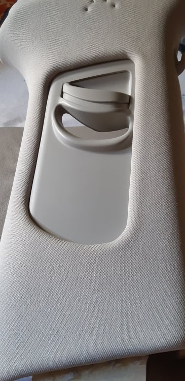

Encajamos la pieza(cuesta bastante) y comprobamos que efectivamente vuelve a deslizar por el rail devolviendo asi la regulaciòn de la altura de cinturòn

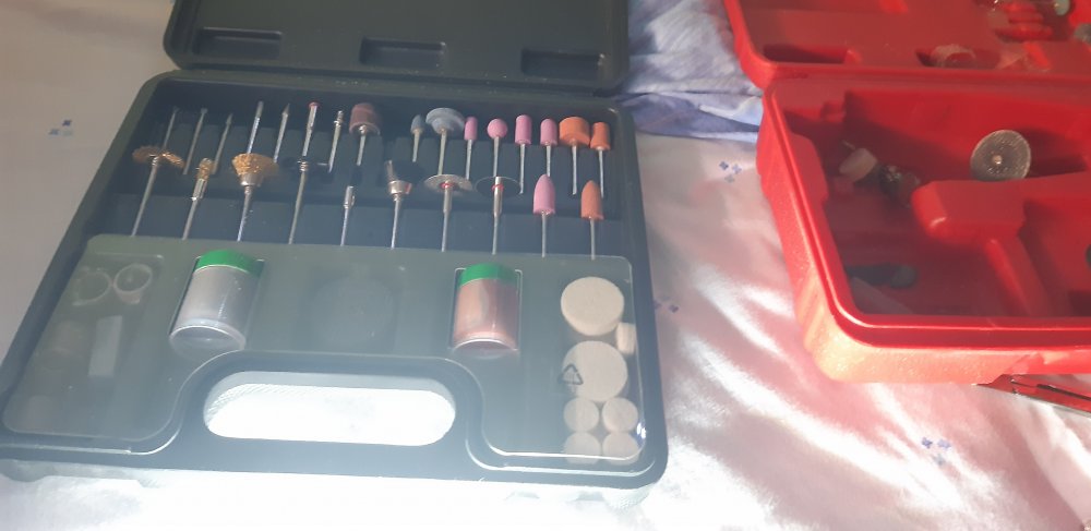

Maletin de lidl muy completo Pieza que hay que limar por sus cantos donde se ve que va pegada la tela.. Eliminar tela y pasar radial siempre con paciencia e ir probando ya que como te pases limando la pieza ya sabes que todo el trabajo se te a ido a tomar......... Por eso no me cansare de decir que es para hacerlo a ratos ...y con ganas

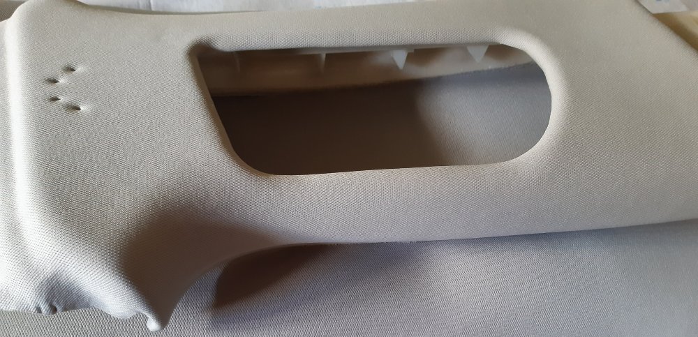

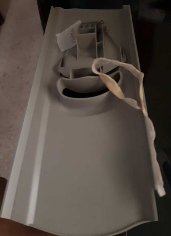

Una vez pasado unos dias de tapizar vamos con el montaje,bastante laborioso por cierto...es el capitulo que os mencionaba arriba ya que hay que adaptar algunas piezas ya que lo quieras o no se trata de una modificaciòn.... Vamos por partes La tela nueva lleva por detras una espuma de 2 mm.....la tela original no lleva espuma por lo cual hemos engordado 2 mm las piezas y en concreto con la del cinturòn de seguridad tenemos un problema................hemos perdido la regulaciòn de altura del cinturòn ya que a este le es imposible caminar por su rail posterior..... Algo que no contaba con ello y que al principio sembrò el panico en mi...pero bueno no hay nada mejor que una radial y un puntito de locura... Decir tambien que para este trabajo aparte de radial. tijeras y cuter necesitaremos un minitaladro o dremel y si ya tenemos un maletin con accesorios es lo ideal

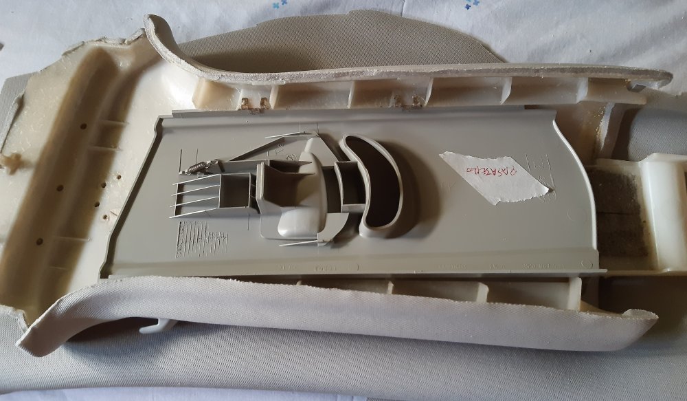

Otra pieza donde hay que emplear bastante tiempo es la de las ventanillas pequeñas (sportback)que va unido tapizado a plastico el cual hay que liberar rompiendo las pestañas de goma que las sujetan

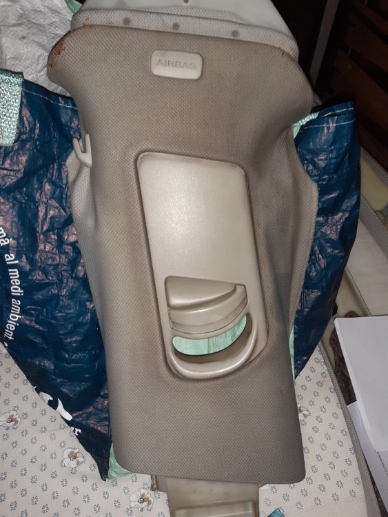

Esta pieza en si da mas de un dolor de cabeza ya que el plastico en si que hace la funcion de regulacion de altura hay despues del tapizado que adaptarlo(capitulo proximo) y si queremos hacer las cosas bien la placa de airbag va anclada con 4 tetones de plastico la cual hay que liberar para tapizar...lo mas sencillo el ganchillo que lleva un pequeño tork detras.... Paciencia de nuevo....

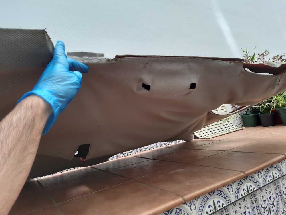

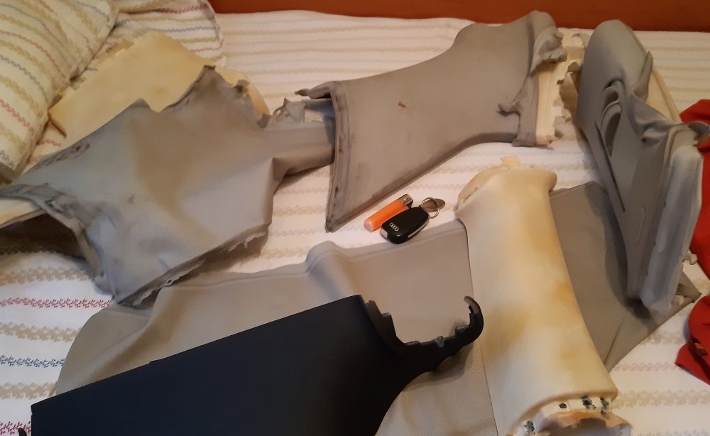

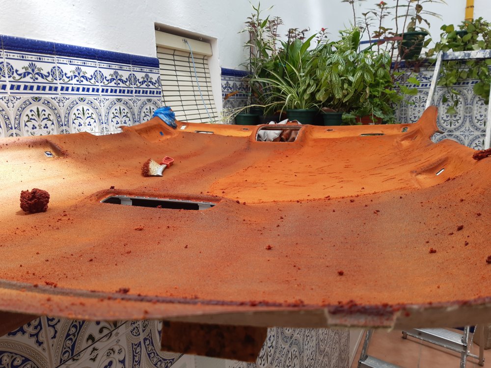

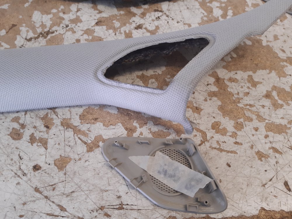

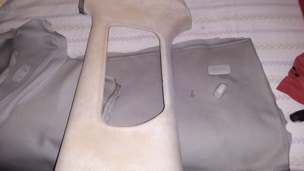

Decir que el coche tiene 15 años que soy fumador y que disfruto de mi coche en todos los sentidos....fumo como y fo... Logicamente un coche donde no se fume y donde no le haya caido 15 años de sol pues no estara en tan mal estado como se encontraban mis telas.... Resumiendo tenia todos los pilares menos los delanteros de los twiter despegados la tela El techo hay que sacarlo por el maletero doblandolo un poco con mucho cuidado. Una vez fuera hay que quitar la tela y limpiar todo el pegamento sin dejar restos Como comente para meterse en esta aventura tienes que tener mucha paciencia ganas y mas paciencia aun si cabe Fotos del estado del techo con su tela original y del proceso de limpiado de pegamento(sobrasada pura)

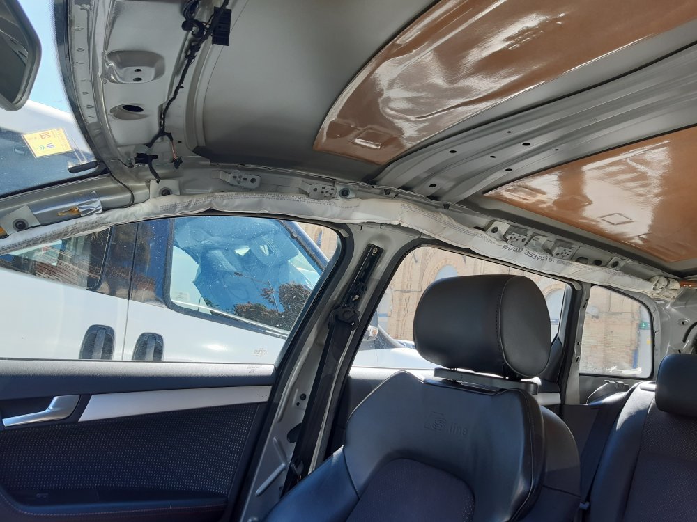

Bueno pues quiero mostraros el mega trabajo que me ando pegando...Voy a intentar de explicarlo todo paso a paso pero os adelanto que es un trabajo muy muy laborioso ...... A mi una vez mas me pudo mas las ganas que el miedo y despues de pensarlo mucho,me decidi a liarme con ello sabiendo que no era nada facil(pero como dice un amigo mio me van los fregaos) La cuestion es que tenia que tapizar el techo al tener la tela caida hace mas de 3 años y al ver el estado de los pilares que bajan del techo era inviable solo hacer el techo y dejar el restante en mal estado...me decidi a tapizar todos los pilares A,B,C,D del interior,,Son nueve piezas mas el techo Lo primero que hice fue desmontar todo como se ve en la imagen
