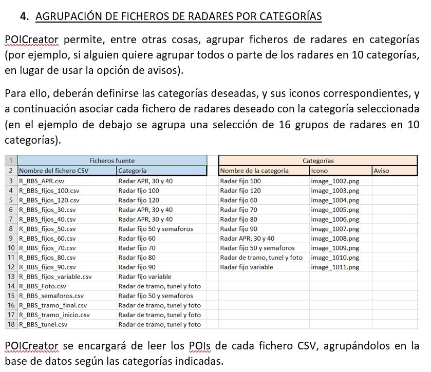

Comento mis experiencias de hoy, y las pasadas... En primer lugar, yo uso la configuración por defecto de POICreator, lo cual significa que que tengo todos los radares fijos "duplicados" en la categoría Avisos. Para avisos de aproximación tengo seleccionada la categoría Avisos y 9 de las categorías de radares fijos de velocidad, desde la de 120 hacia abajo hasta donde llegue. En todos los viajes que he hecho desde que instalé los radares generados con PIOCreator me han saltado todos los radares que había en el entorno por el que pasaba, incluso los que no estaban en mi sentido de circulación. En la mayoría de los casos me han saltado a 600 m, aunque cuando he ido por carreteras generales por debajo de unos 75 km/h me han saltado a menos distancia. A veces me han saltado por la categoría Avisos, y a veces por la categoría del radar de velocidad que tocaba. En el viaje que he hecho hoy me me entretenido en hacer un análisis más preciso. No he perdido ninguno de los avisos de radar, pero sólo 3 de ellos me han saltado por la categoría del radar de velocidad correspondiente, y los otros 8 me han saltado por la categoría Avisos. Y llegado a este punto, lo que me pregunto es qué habría ocurrido si no tuviese activada la categoría Avisos, si habrían saltado sólo los mismos 3 radares y el resto se los habría comido, o si habrían saltado todos exactamente igual, y esta vez en la categoría del radar de velocidad correspondiente. Quizás un día quite la categoría Avisos de los avisos de aproximación y pruebe a ver qué pasa. Porque una de las cosas que puede pasar es que el software de navegación no sea capaz de procesar tan ingente cantidad de PDI y yo no pierda los radares porque los tengo duplicados, y o cantan por un lado o cantan por otro. En tu caso, @Pedrod100, ¿podría ser que pierdas los pocos que te encuentras porque no los has duplicado? ...conjeturas... -

Vamos a ver si soy capaz de entenderte y hablamos de lo mismo: Con tu configuración, lo que has generado es una categoría Avisos que agrupa todos los radares de las categorías de fijos 20, y el resto de no fijos. Ahora bien, lo que marca en el vehículo qué radares te avisan será las categorías que tú señales en el Aviso de aproximación: - si marcas aviso de aproximación para la categoría Avisos deberás pasar por cualquier rada que no sea fijo, o que sea fijo de 20 (es decir, todos los que has incluído en esa categoría con una "x" en POICreator) - si marcas, además, aviso de aproximación para el resto de los fijos a los que no les has puesto "x" en POICreator entonces tendrás aviso para TODOS, ya has dejado 9 categorías sin incluir en la categoría Avisos, pero que sonarían porque has activado el aviso de aproximación en el coche. No sé si te aclaro o te lío más... -

Mmmmmmmmmmmm. ¿No está bien explicado en el manual? (me refiero al que os he dejado con las novedades de la versión 2.0, en el que se incluyen los 2 capítulos referentes a este tema). -

Bueno, como veo en el foro del A4 que hay gente indecisa para dar el sato a POICreator, sigo dando pasitos para ver si se van animando. ------ Como ya he venido comentando, POICreator V 2.0 integra de forma “nativa” la posibilidad de generar y recuperar ficheros de configuración. No obstante, sería una pena que, para actualizarse a esta nueva versión, los usuarios perdiesen su configuración que –en algunos casos- puede haberles llevado no poco tiempo, pues es –hasta ahora- la tarea que más tiempo consume trabajando con POICreator. Para obviar esto, he creado una pequeña mini-utilidad que permite crear ficheros de configuración para los que estén ya trabajando con versiones anteriores de POICreator. Para ello, será suficiente seguir los pasos que se indican a continuación: 1. Descargar la utilidad Guardar configuración POICreator.xlsm 2. Abrir POICreator.xlsm 3. Abrir Guardar configuración POICreator.xlsm 4. Pulsar sobre el botón Guardar fichero de configuración Tras esto podemos cerrar (no es necesario guardar nada) ambas utilidades. Con este sencillo proceso se nos habrá generado dentro del directorio donde tengamos guardado POICreator.xlsm una carpeta llamada config. Dentro de esta carpeta se habrá generado nuestro fichero de configuración POICreator_personal.zip. Este es el fichero que debemos conservar para trasladar la configuración a la nueva versión de POICreator V 2.0. Podemos cambiarle el nombre para poner otro que nos permita identificarlo más fácilmente (por ejemplo, si queremos hacer varias versiones diferentes de configuración). Asimismo, podemos compartirlo con otras personas si es que a alguien le puede interesar. Esta utilidad ya viene integrada dentro de POICreator V 2.0, por lo que después de que comencemos a trabajar con la nueva versión ya no nos será necesario, aunque de hecho seguirá funcionando. Ya me contaréis... En breve llega POICreator V 2.0... -

Como os he dicho en el primer post de presentación, sigo trabajando en la nueva versión de POICreator, la V 2.0. Así como las versiones anteriores prácticamente no requerían intervención humana, con lo que la mejor prueba es que los ficheros que se generaban funcionaban en el vehículo, y esto era sí o no, esta nueva versión está más orientada a la interacción, con lo que las posibilidades aquí son innumerables. Es por ello que el nivel de pruebas requerido es muchísimo mayor, y que por tanto está costando más poder tener una versión mínimamente depurada. Evidentemente, cuando la saque seréis vosotros los probadores finales (que seguro que se os ocurren muchas más cosas por probar de las que yo puedo considerar -esto es siempre así, indefectiblemente-), y quienes, al detectar posibles fallos/errores, proporcionéis la pista final para depurarla. En tanto llega ese momento, os quiero dejar un pequeño anticipo (son 2 capítulos nuevos del manual) para que os hagáis una idea de por dónde van los tiros. NOVEDADES POICREATOR V 2.0
