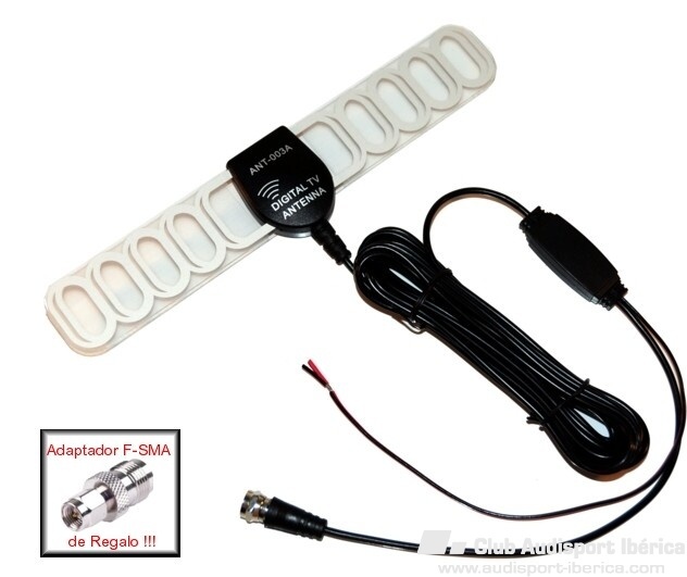

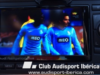

buenos dias, en carretera abierta se ve perfecto,en ciudad en movimiento tambien se ve,pero se va perdiendo de vez en cuando,sobre todo en calles mas estrechas con edificios altos. pero a mi ya me está bien! creo que la correcta instalación es como dice romulo tdi una delante y otra detras, mis antenas son las siguientes y aparte de conectar al tdt hay que conectarlas a corriente. la verdad es que lleve puesto un tiempo el dynavin y este tdt se me ve en mas sitios que el dynavin. ASI que estoy muy satisfecho del resultado.
este lo compre en ebay,la verdad que va bastante bien,me paso el enlace un compañero del foro,inicialmente valia 149 pero le oferte al vendedor y lo saqué por 130. http://www.ebay.es/itm/TDT-COCHE-MPEG4-HDMI-2-ANTENAS-3-SALIDAS-VIDEO-RCA-/130461694045?pt=LH_DefaultDomain_186&hash=item1e601f785d

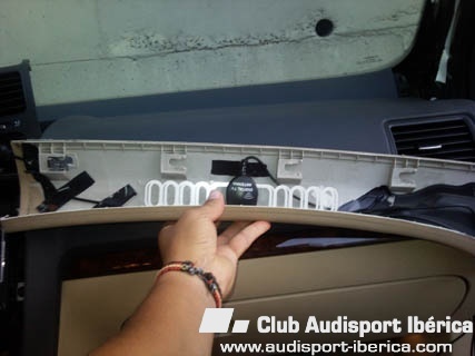

colocadas en el lugar de la foto nº3 de momento en parado tiene buena recepción,veremos en marcha que tal! la verdad que es el mejor sitio,no se ve absolutamente nada así queda el rns-e con tdt!

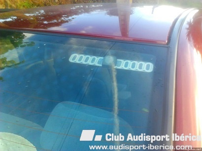

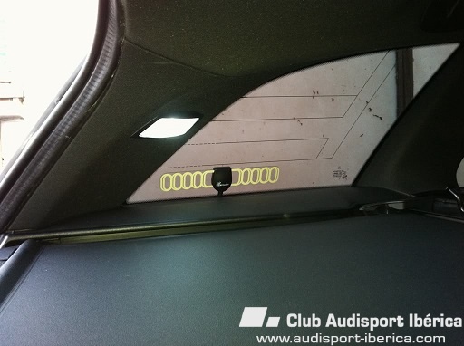

a ver si me podeis dar vuestra opinion sobre donde colocar las antenas del tdt. en un a3 sportback 8p 2012 hay tres posibles ubicaciones una es en el crital delantero esta es la que menos me gusta foto 1 la otra es en los cristales laterales fijos traseros foto 2 y la ultima es en el interior de los montantes laterales delanteros,que esta opcion es la que mas me gusta pero no se si tendra buena recepcion foto 3
