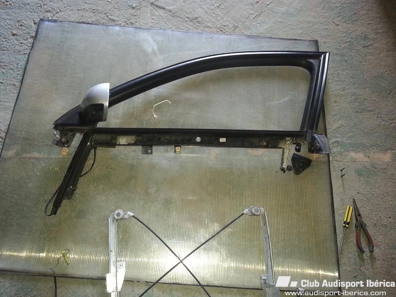

Por fin acabé con este tema que me tenia ya un poco agobiado, aquí dejo unas fotos un poco del proceso Aquí el elevalunas original

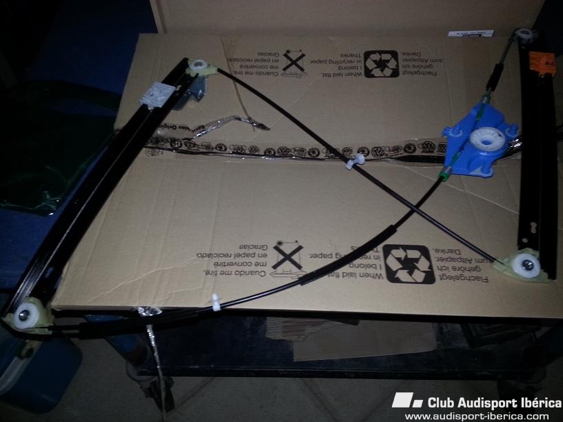

Hola! Pues acaba de llegarme el mecanismo, no es exacto al original pero tiene buena pinta, ahora que tengo tiempo libre me pondré. Mas tarde subiré fotos y cronica. A ver que tal se dá Enviado desde mi GT-I9300 mediante Tapatalk

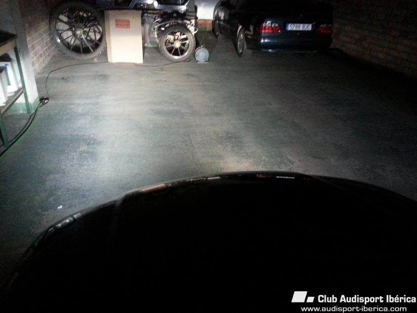

hola, pues el "invento" a sido todo un éxito, en carretera ya se ve mucho mejor, ahora da luz con mas intensidad, no como antes que era como apagada y los coches que se pegan detrás no me hacen sombra :clap1: De todas formas el faro derecho aun esta un poco pobre, me liaré de nuevo con el a ver que consigo. También e notado que la luz se difumina mas, ahora no se aprecia tanto el corte en forma de triangulo como antes Ah.. lo que se ve al fondo es un coche de caballos (manola como se dice por aquí) y al lado la competencia.. el mercedes de mi padre un saludo y gracias!! -

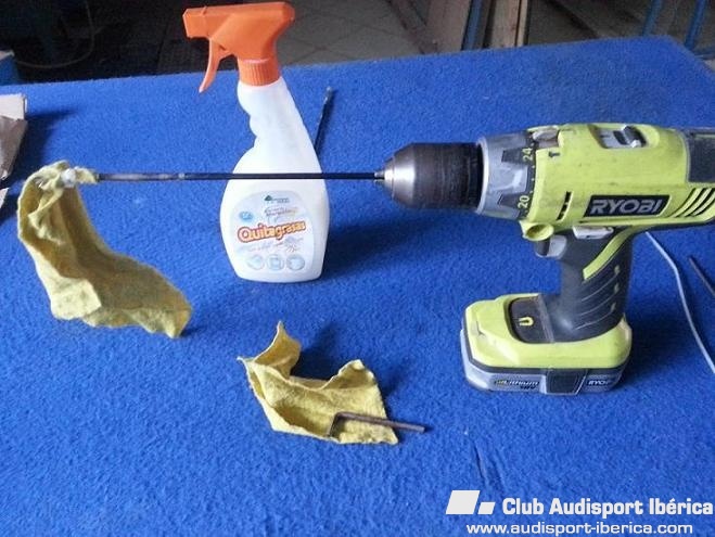

Esto es lo que e utilizado para limpiarlo, limpié la lupa y también con el trapo pequeño la parte que refleja, lo que está alrededor de la bombilla para que nos entendamos Decir que llevo un kit de xenon 6000º -

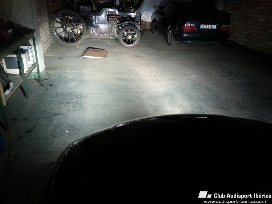

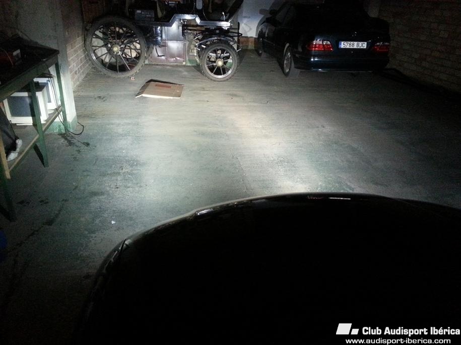

Aqui vengo con noticias, primero limpié el faro izquierdo que alumbraba menos que el derecho, aqui el resultado :clap1: Mi idea era probar uno y luego si iva bien pues hacerlo en el otro, pero no e esperado y le metí mano , Así a simple vista, a mejorado bastante, esta noche será la prueba de fuego, cruzaré los dedos -
