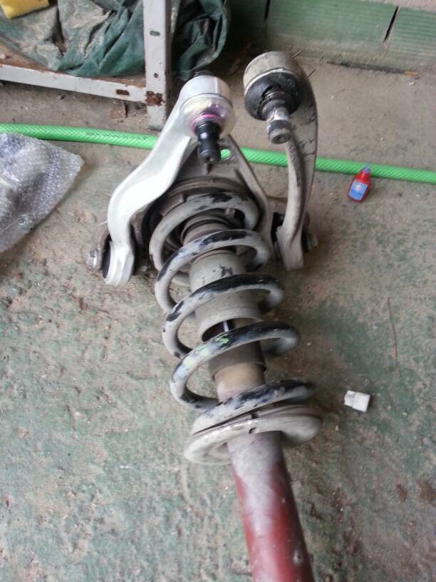

Bueno por fin lo tengo todo montado, vaya trabajo que tiene, sobre todo sacar los viejos que parecen que vayan soldados madre mia. No lo e probado practicamente nada, tan solo darle la vuelta en el garaje pero ya noto mas digamos agarre, antes con cualquier bache notabas como temblava por debajo de los pies. En uno de los lados el disco de freno con la rueda quitada se mueve, y en ese mismo lado ahora al pisar algun bache suena a lata, creeis que puede ser por eso? O sera el cubre disco que va por el interior? Saludos -

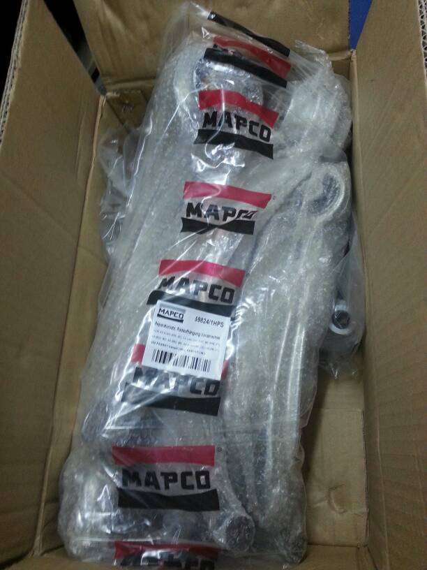

Yo ya los tengo pedidos, en 4-5 dias deben llegar asi que ya os daré noticias -

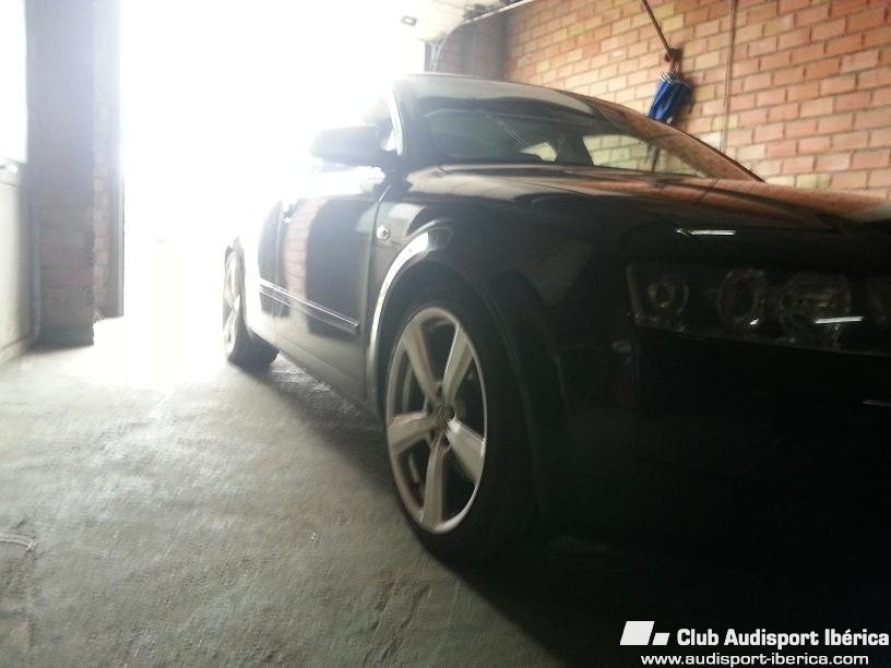

Hola, dentro de un mes me toca pasar la dichosa itv, y tengo un poco de miedo por el tema de las llantas, creis que tendré problemas? O voy legal? Las medidas son 245/40/18 en las traseras y 235/40/18 en las delanteras Pd. Si no se ven las fotos la subire desde el pc Enviado desde mi GT-I9300 mediante Tapatalk

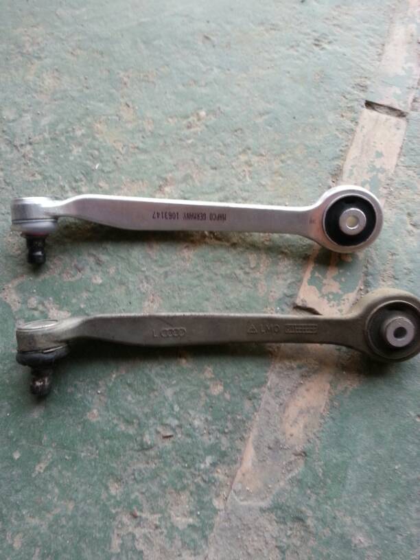

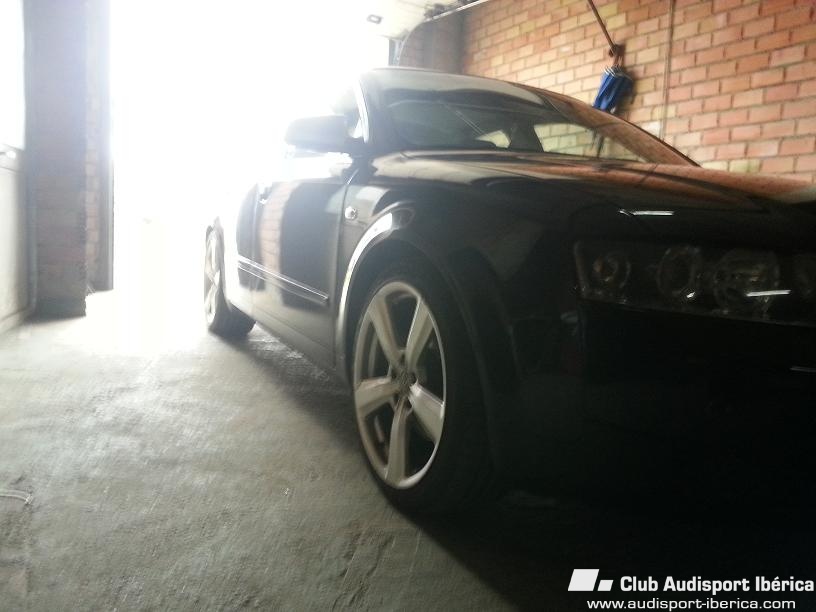

Esta foto de "regalo", que no se ve bien por la luz pero cuando lo lave y prepare un poco subiré fotos decentes Un saludo a todos y de nuevo, mil gracias!

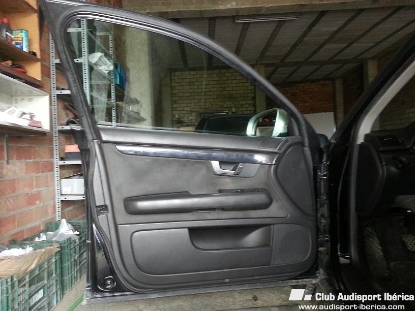

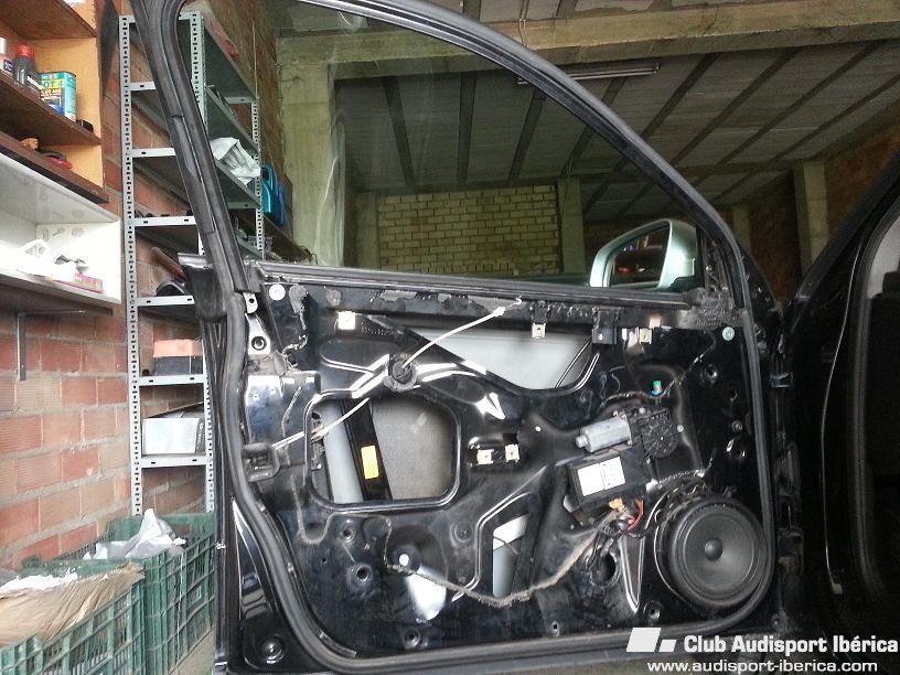

Ya montado todo en la puerta y el cristal nuevo (el viejo tenia las cogidas rotas) No tengo fotos del proceso porque se hizo rápido con el cristalero que me trajo el cristal, pero no es nada dificil de hacer
