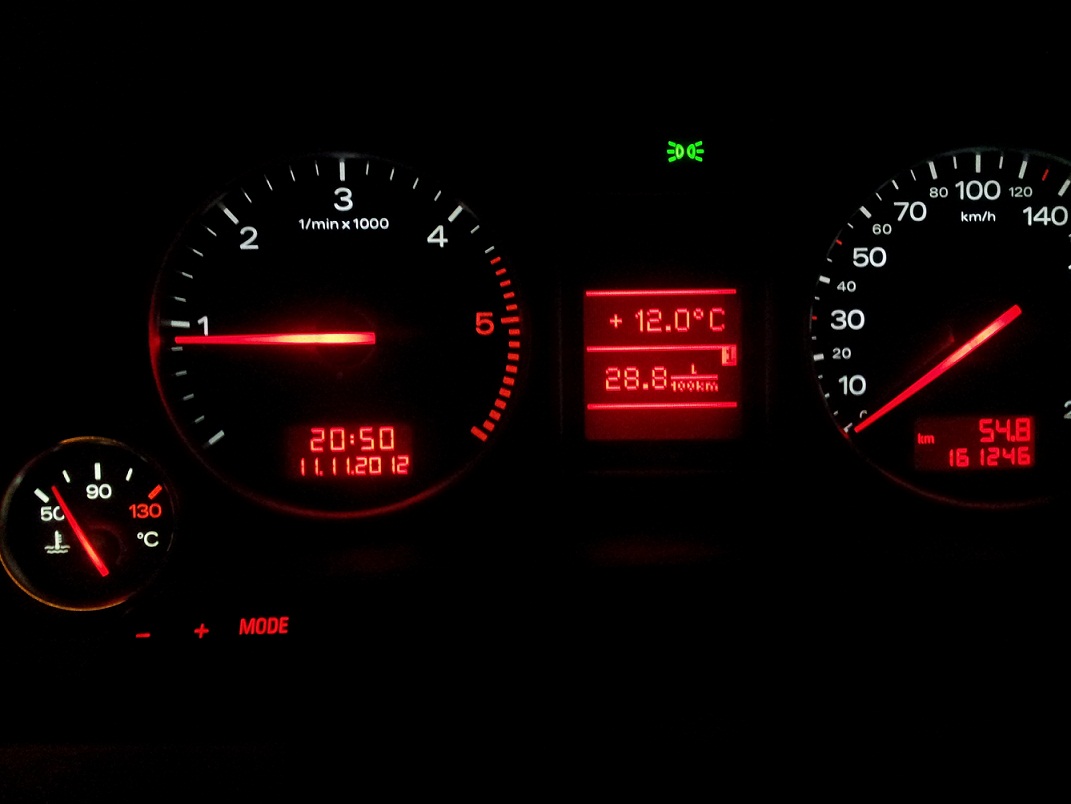

hola a todos,tengo un a4 b6 1.9 tdi 130cv,y desde que lo compré el fis nunca me marca por debajo de los 10l/100,pero esque ya he visto bastantes veces el consumo en 30l/100,hasta 41l/100,que es de locos,he leido por el foro un tema sobre los consumos de los compañeros que a todos les consume entre 5.5l/100 y 8.5l/100 segun conduccion.pero no encontrado nada sobre esta barbaridad de consumo.estas fotos son de hace un rato y estaba en 32l/100. habeis si me podeis decir si esque tengo que reiniciar el ordenador,o tiene alguna averia gorda(espero que no). consumo instantaneo

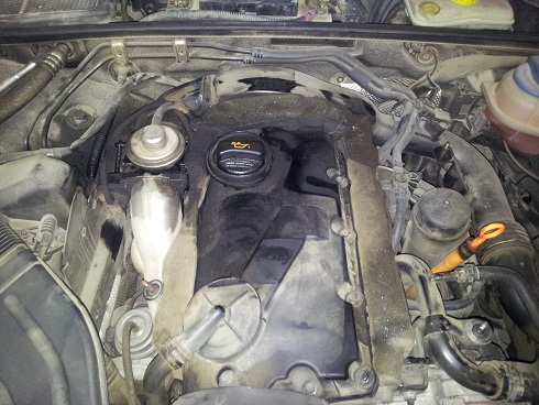

esta mañana he mirado haber si habia aceite por aí,y me dado cuenta que la tapa del motor vibra muchisimo,la goma del tapon del aceite da vueltas y ai salpicaduras alrededor del tapon,el caso que el tapon está fuerte,pero la tapa parece que no llega atornillar asta el tope.por qué no atornilla del todo?y de donde salpica ahora el aceite?

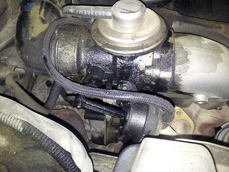

osti no me habia dado cuenta waxkom,muy buenas fotos seguro que me ayudan muchisimo,porque mi egr esta asi de pringada.

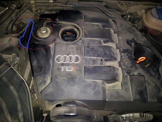

acabo de mirar el brico del compañero mik41 de un b7,y creo que está todo al revés.porque el b7 tiene la valvula egr en la derecha y el b6 en la izquierda no?supuestamente lo que yo tengo marcado en rojo es la erg no?uuuuf perdonarme que cacao tengo.

puede que sea la junta,el coche tiene 160.000km y viendo como está el coche por dentro,no creo que le hayan limpiado nunca la EGR,asi que puede que la junta esté casi desintegrada.

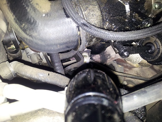

esta tarde le quito la tapa y le echo algunas fotos mas haber que c*** es,y si me puedo ahorrar de momento los 90€,que tengo la economia ahora mismo......lo que me dado cuenta que en el suelo no hay manchas de aceite ni nada

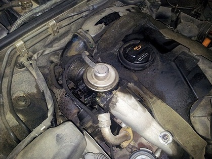

buenas compañeros,haber si me podeis ayudar,tengo una semana el coche y resulta que esta mañana e abierto el capó para limpiar una mancha de aceite que tenia la tapa del motor(segun su antiguo dueño se le cayeron unas gotas al rellenar)pero me asomado por debajo de la tapa y e visto que hay muchisimo aceite en la foto al lado del tapon del aceite,está por debajo todo pringao¿que puede ser eso?esta tarde si puedo desmontare la tapa del motor y le echaré una foto mas clara para que veais mas claro de donde y que puede ser. un saludo
