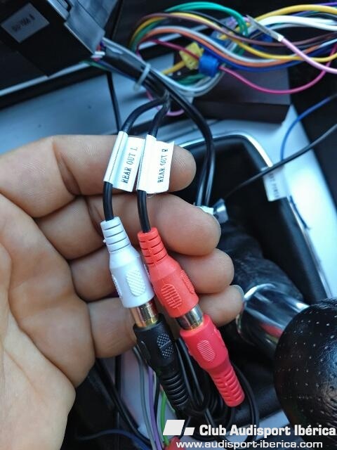

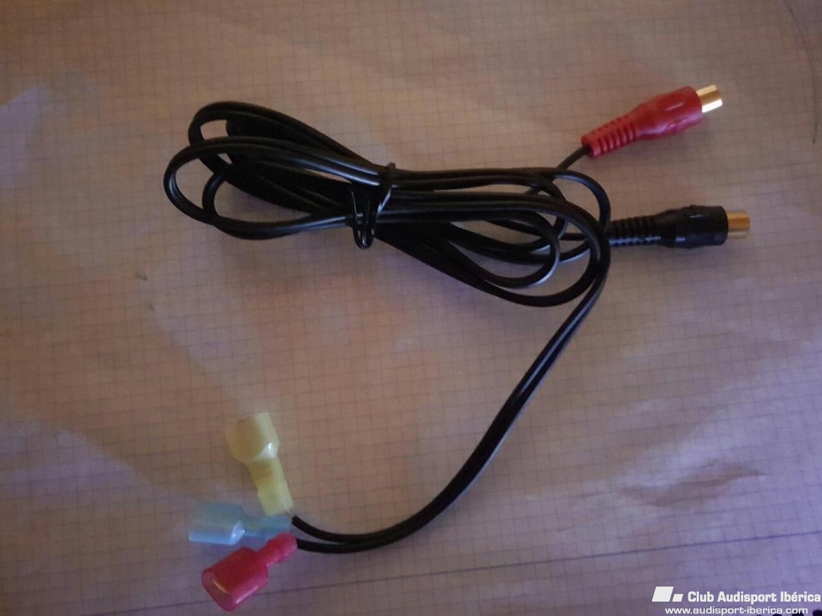

Ya solo nos quedaria conectar los rca hembra del cable fabricado tal como la foto. Teneis que buscar los rca machos que salen de la radio que pongan rear. Con esto ya tendriamos funcionando todos los altavoces del coche incluyendo los traseros. Espero haberme explicado bien. -

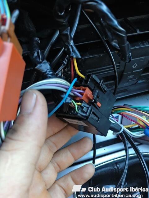

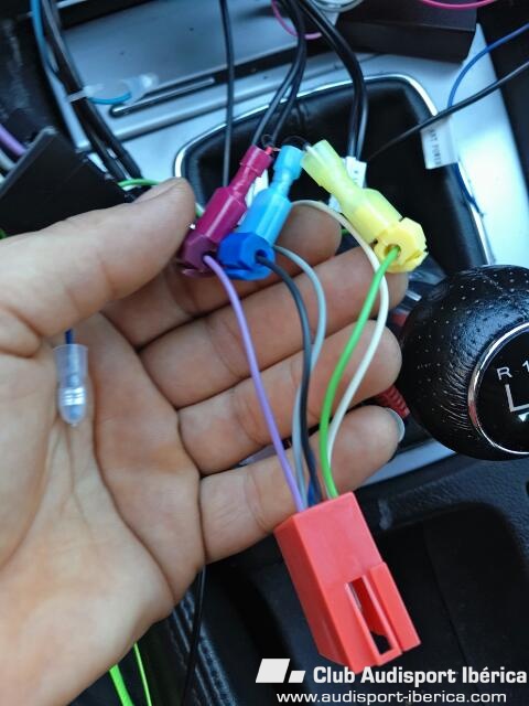

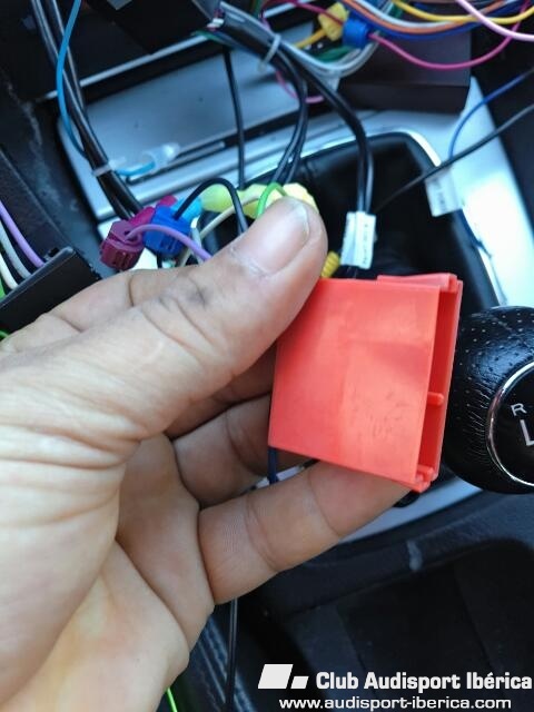

Aclarar que el conector del phonocar donde le pinchamos el cable fabricado por nosotros ya no llevaria nada mas conectado, osea se quedaria suelto solo con los robacorriente. Voy a intentar explicar las conexionex de la foto, los 2 conectores negros que salen del coche irian a los cables iso de la radio, el conector macho marron del phonocar iria en el medio del conector iso de la radio, por lo tanto nos sobraria un conector marron que sale del coche que lo conectarianos al conector hembra marron de phonocar. -

Bien se puede conectar con los faston hembra de 2.8mm o como yo con adaptadores robacorriente En mi coche un a4 b6 del 2003, la conexión seia lila vivo positivo-negro-mallas unidas-verde vivo positivo. Quedando tal que así como en la foto. -

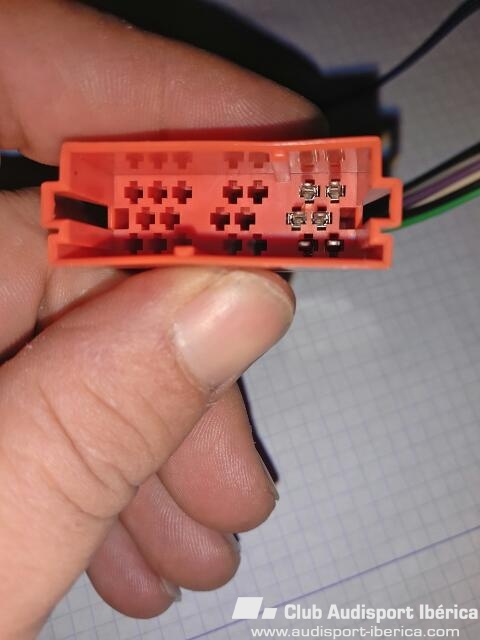

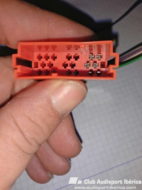

Vale ya tenemos el cable fabricado, ahora nos centramos en el phonocar. En concreto en el conector hembra de color rojo, donde conectaremos el cable fabricado con los robacorriente. -

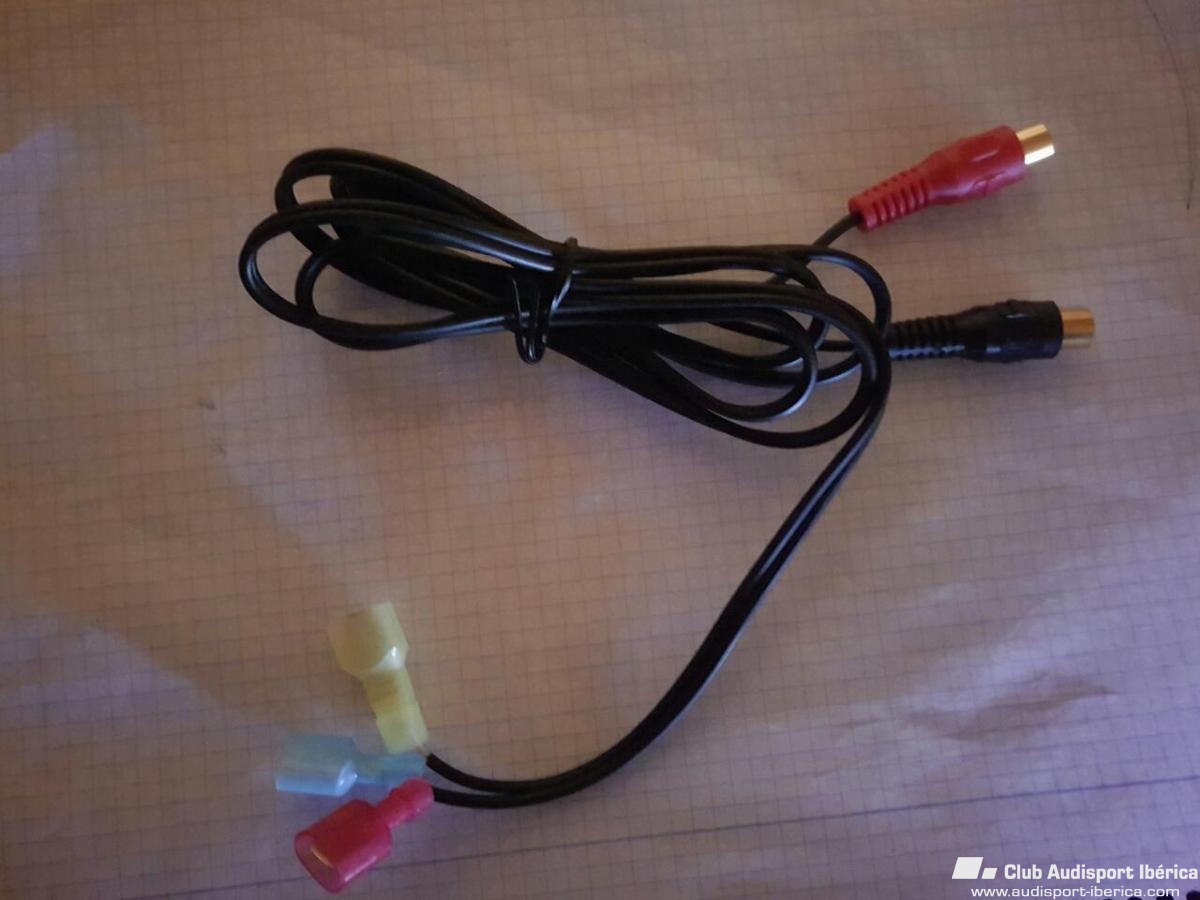

Empezamos: Primero agradecer a romulo por guiarme en el proceso. Voy a explicar como lo he hecho yo. Este seria el cable a fabricar,(cable rca 2 salidas hembra-conector jack en el otro extremo). Cortamos el conector jack, separamos los cables, y nos encontramos cable y malla en cada 1. Unimos la malla de cada cable quedando en total 3 puntas para 3 faston o robacorrientes. (yo lo he hecho con robacorriente por comodidad y porque no encontrado tienda física que tengan de 2.8mm. Quedando así el cable fabricado. -
