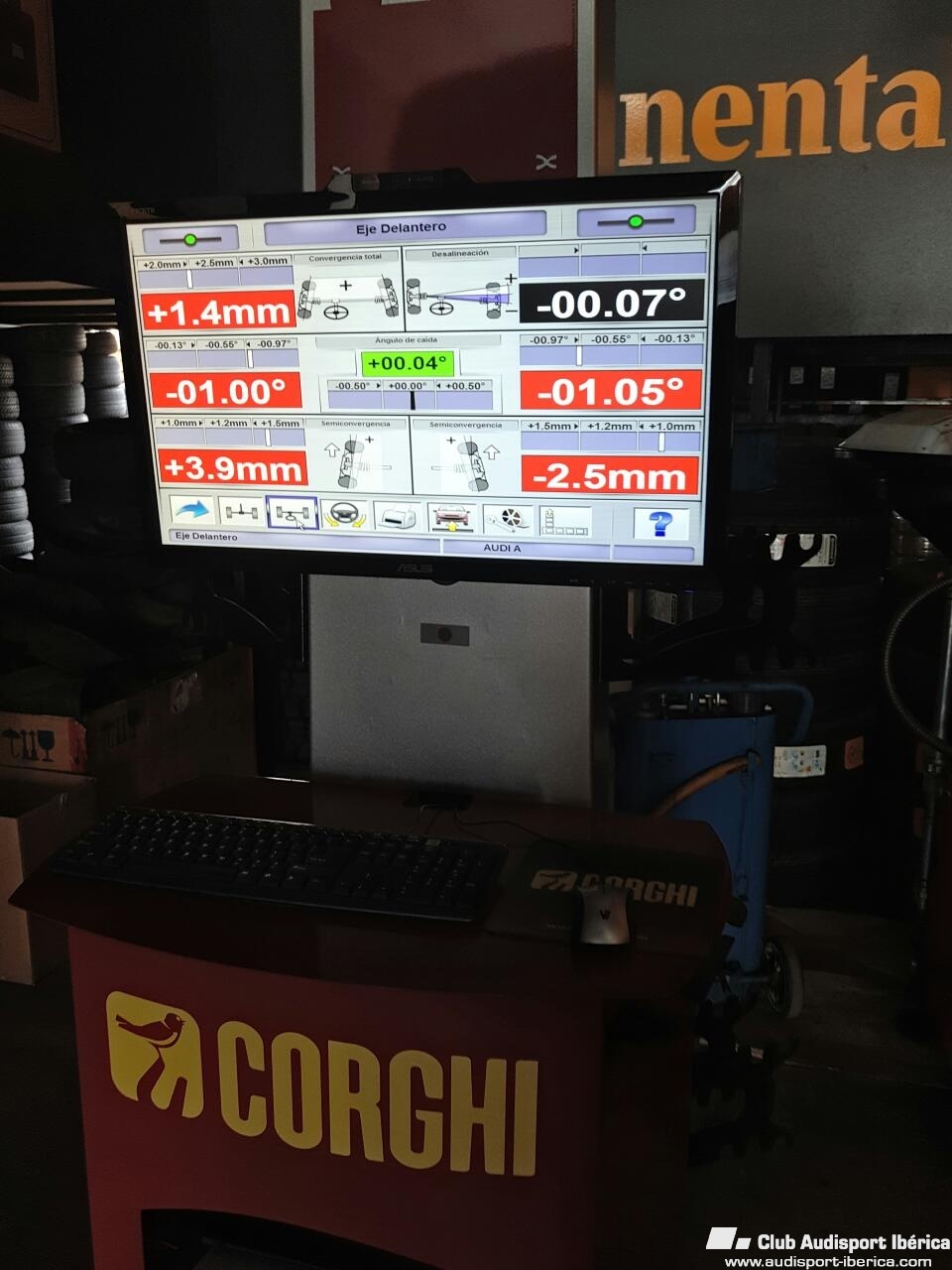

Estos son los datos antes de empezar con el segundo alineado de direccion.
Por ese aspecto, me quedo algo más tranquilo por lo que comentas, pero lo de que el coche se vaya hacia un lado me tiene cabreadisimo, jod** si ellos no saben alinear lo....Lo de los brazos cuestión de tiempo compañero tendrás que esperar a ver que pasa. Que el volante cobre vida es fallo de alineación así que te lo solucionen. Enviado desde mi LG-H815 mediante Tapatalk Por eso, mañana tengo que volver haber si a la tercera va la vencida. Si no ya no se que voy hacer
Nada vuelvo de alinear de nuevo la dirección y nada, ahora se va para la izquierda con el volante recto. Además tengo que estar corrigiendo el volante a cada momento, como si jugasen al ordenador con un volante, como si tuviese juego el volante. Lo que quiero saber si es fallo de montaje de los brazos o fallo del alineado. Buf que desesperación de verdad. Ayudaaaaaa
No, el volante va, un pelin girado a la izquierda, para que vaya el coche recto. Entonces Carlisu que el volante no vuelva puede ser causa de que no esté bien alineada la dirección?
ayer recogí el coche del taller, después de cambiarle todos los brazos delanteros, discos, pastillas y liquido de frenos, y me dado cuenta que el volante al girar no vuelve a su sitio(al centro). decir que recién sacado el coche lo llevé alinear, me dice un obrero de mi mecánico que puede ser porque los brazos no son los originales(cosa que no me creo vamos, compré los mapco), ahora lo que me gustaría saber el motivo de por que puede ser que el volante no vuelva al centro después de girar. cuando hace 2 dias con los brazos viejos volvia sin problema. Lo que no sé si que el volante no vuelva a su posición tendrá algo que ver con un mal alineado, o por contrario es de los brazos. Mañana voy donde me lo alinearon para ver que me dicen. por favor haber si alguien me ilumina,para volver al taller y poder hablarle con fundamento.
