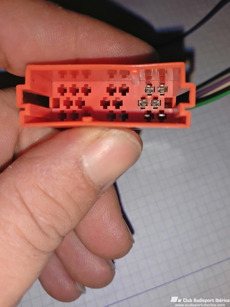

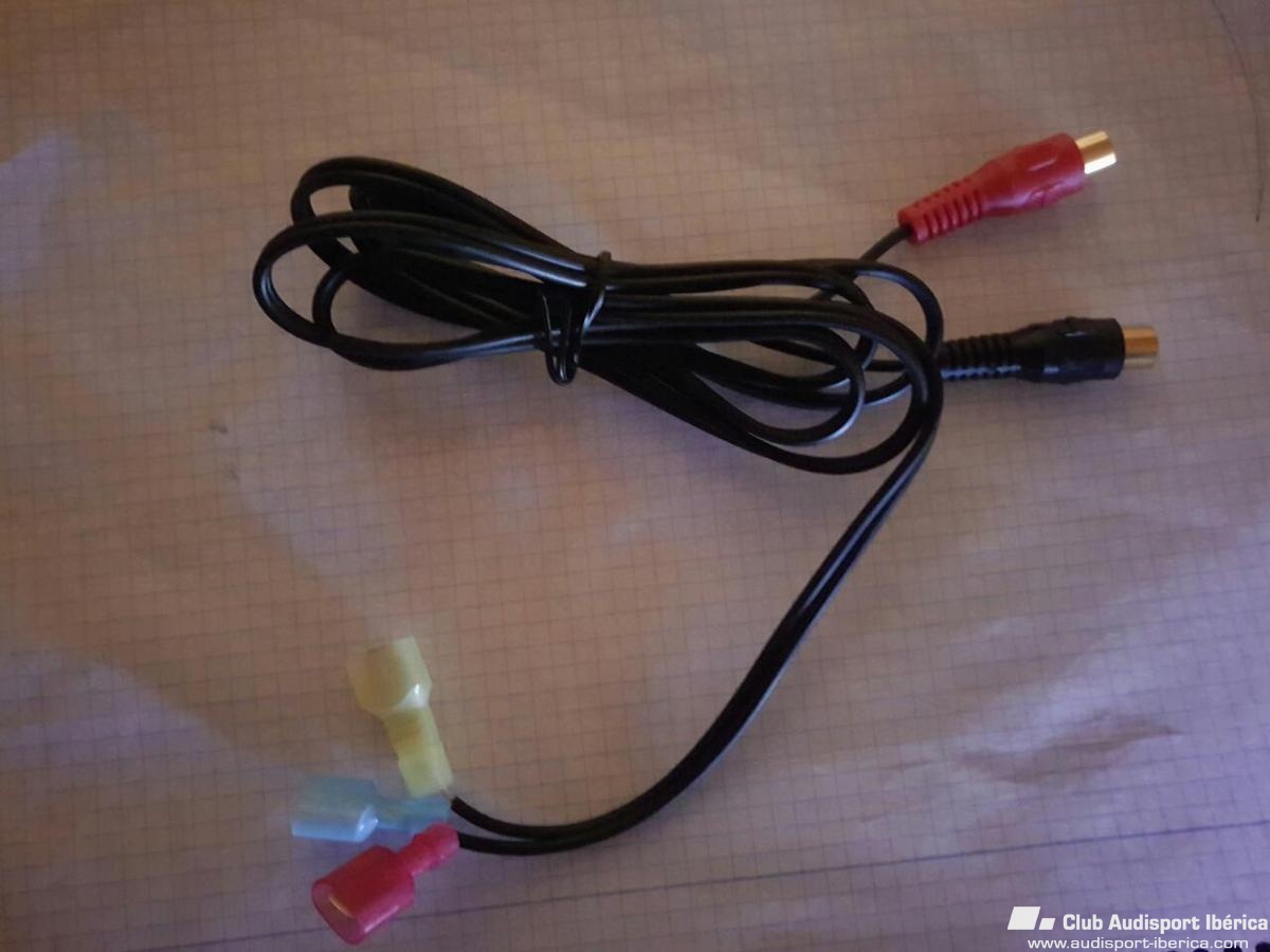

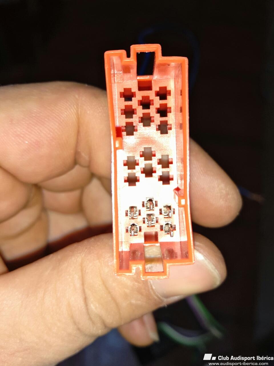

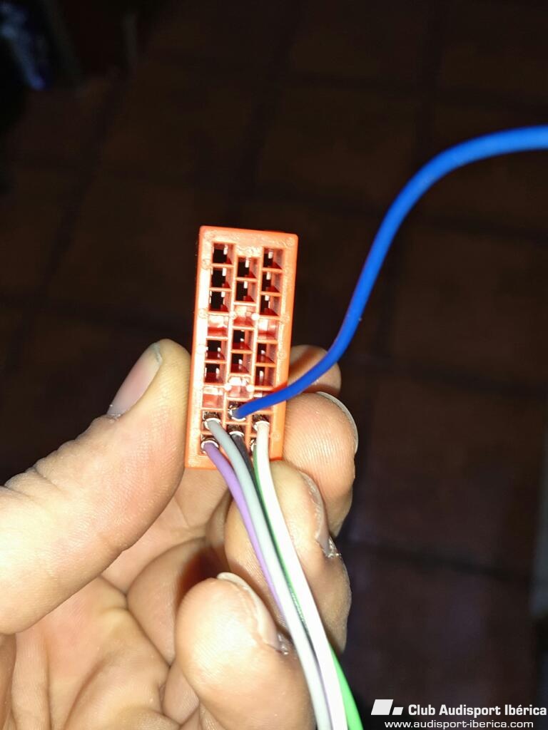

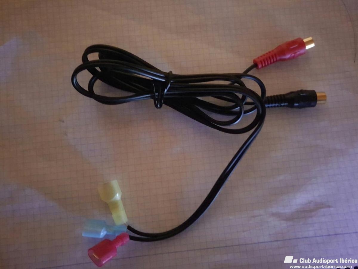

Pon una foto del cable que has fabricado y te indico. Es muy facil, ya lo veras. Aquí las tienes el cable fabricado y el conector del phonocar bien claros los cables para que me digas por favor donde los pincho. Gracias de antemano. -

c*** Conector3 es la primera imagen y conector4 es la segunda imagen. -

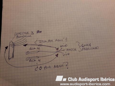

Se conectaria por la foto conector 3 o por la foto conector 4? Si esque solo me falta saber eso. Porque tengo la duda si es por el conector3 no entraria luego el conector, y sibes por el conector4 tendria que sacar los cables, empalmarlos y meterlos de nuevo. Buf siento ser tan pesado, pero llevo la radio suelta y quiero solucionarlo cuanto antes. -
Al final me paso a 2 DIN, como veis ésta radio?
ivanbp responde a abril de discusión en Electricidad Audi A4 B6/B7

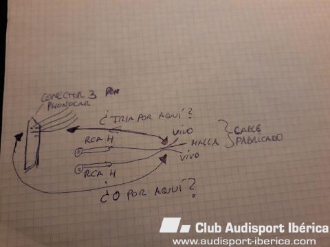

A ver yo sigo con la liada del phonocar, vamos por partes: 1-Tengo el cable fabricado,(2 hembras en una punta,y en la otra 2 vivos y las 2 mallas unidas con faston de 2.8mm. 2.ahora partiendo del conector hembra 3 del phonocar (donde se conecta los fastin del cable fabricado, en ese conector o en el del coche. 3.si se conecta al hembra rojo del phonocar, por debajo a los machos que salen, como se mete el conector del coche? A ver si asi me aclaro ya. -

Donde iria conectado me imagino que por el lado donde entran los cables que ya estan puestos, si no el comector no entraria. -

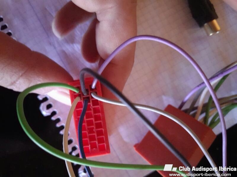

Romulo tengo el cable empalmado las mallaa y los vivos pelados. Mi duda es, los pines del conector 3 del fonocar son macho y tenemos que pincharle pr donde entran los cables faston hembra? No lo entiendo jajajaj -

Una duda, entiendo que el cable rca tiene que ser de 2 conectores y no de 3 verdad? Me dado cuenta que solo tengo de 3 rca jjj -

Romulo a ver si me enterado, consiste en ponerle al conector 3 del phonocar 3 pines mas con el cable rca fabricado, exactamente donde el conector que sale del coche tiene los pines 18_19_20. Es asi? -

Si pudieses aunque sea con boligrafo hacer un dibujo del cable y echarle una fotillo.... Por lo menos para empezar a fabricar el cable, Ya luego veré donde lo conecto y tal. -

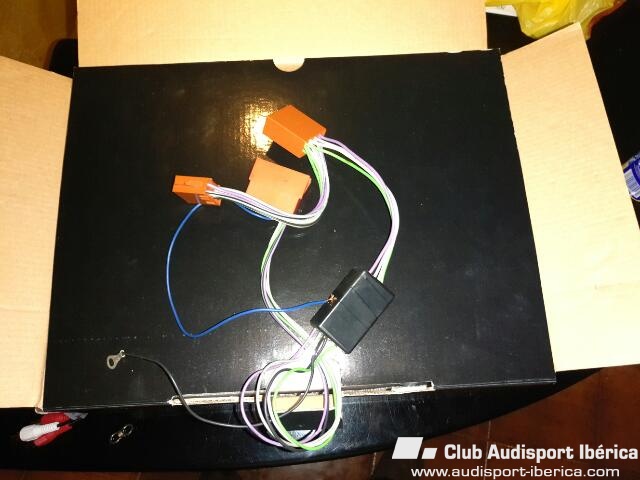

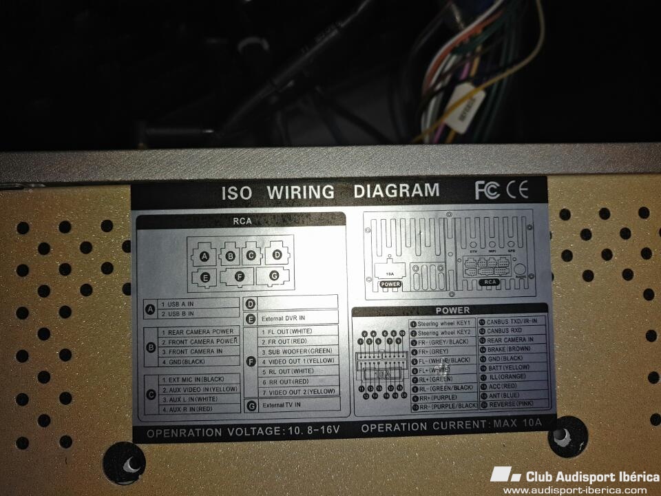

Te hace falta el adaptador Fonocar, pero si, la mentablemente, te digo que seguramente tengas que hacer la adaptacion del mismo para hacer el envio de señal a los altavoces traseros, si pones unas imagwenes de los conectores y esquemas de tu radio (el esquema viene en la carcasa de la propia radio) intento ayudarte. Al no recibir señal de audio seguramente esta dejando entrar parasitos al ameplificador. Creo (no estoy seguro) el tuyo es el ISO. En teoria el Fonocar es precisamente para eso, para que sea plug&play pero en alr ealidad las cosas no son tan sencillas, hay que hacer adaptaciones. Te ajunto la foto de las conexiones de mi radio.A ver si me puedes echar una mano con lo del cable. Me referia al esquema de la radio ofiginal (la Concert). Yo no llevaba la concert si no una de 1 din sony antigua. -

Te hace falta el adaptador Fonocar, pero si, la mentablemente, te digo que seguramente tengas que hacer la adaptacion del mismo para hacer el envio de señal a los altavoces traseros, si pones unas imagwenes de los conectores y esquemas de tu radio (el esquema viene en la carcasa de la propia radio) intento ayudarte. Al no recibir señal de audio seguramente esta dejando entrar parasitos al ameplificador. Creo (no estoy seguro) el tuyo es el ISO. En teoria el Fonocar es precisamente para eso, para que sea plug&play pero en alr ealidad las cosas no son tan sencillas, hay que hacer adaptaciones. Te ajunto la foto de las conexiones de mi radio. A ver si me puedes echar una mano con lo del cable. -

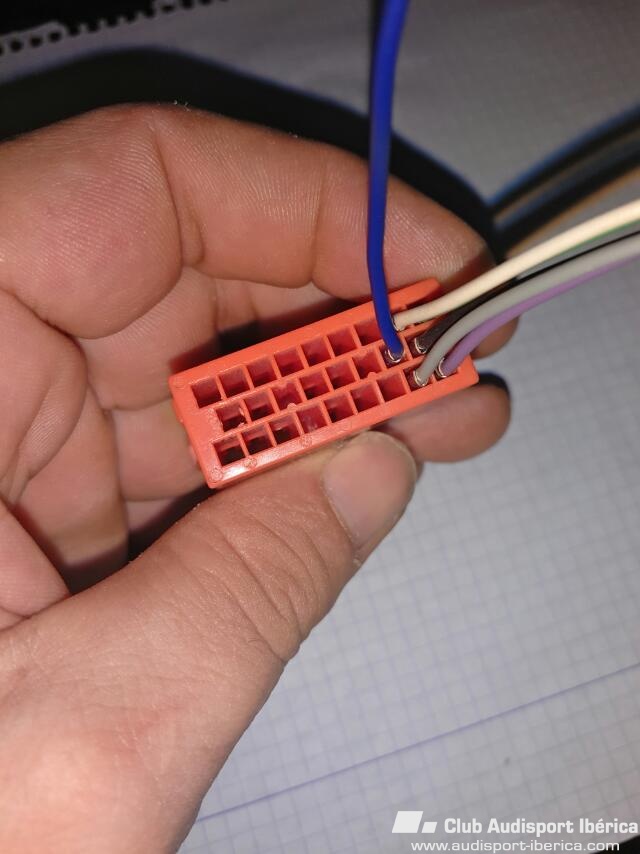

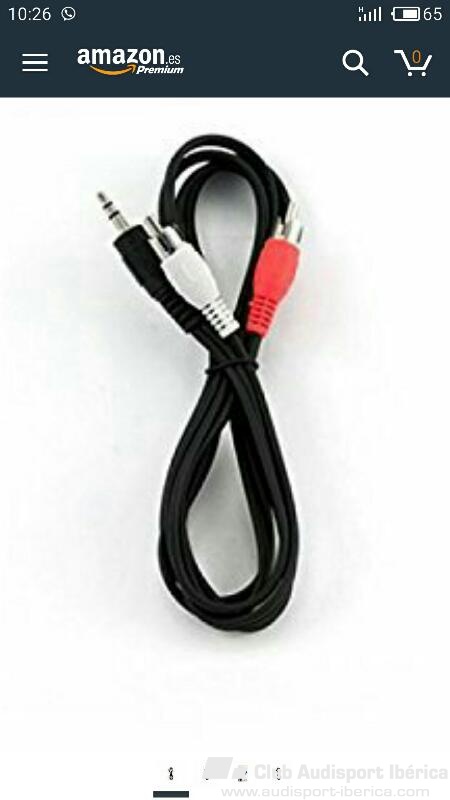

Adjunto 2 imagenes, La primera romulo entiendo que habria que cortar el conector jack y ponerle los terminales. La segunda es mi conector para los altavoces traseros el que llevaba con la otra radio. -

Romulo, Referente a la fabricación del cable por hacerme una idea como seria 2 rca macho cortados en la otra punta que seria donde le pones los conectores f. Los machos a las hembra de la radio y los conectores f al phonocar. Correcto? O el cable en vez de 2 salidas tiene que tener mas? -
