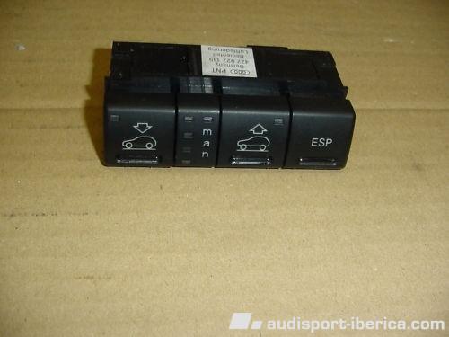

  3. Hola he cojido de un desguace los botones de nivelar la suspension de un allroad y quisiera saber si alguno sabe cuales son los pines de iluminacion y de los pulsadores ya que lo quiero aprovechar para poner hay los pulsadores de apertura de la cochera y como mi mando tiene dos botones porque hay dos puertas que abrir creo que me quedaria muy bien.He buscado en el Elsawin y no he encontrado nada al respecto. Saludos

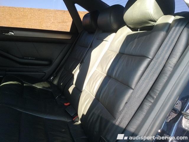

  13. Y aqui la ultima de momento la parte de atras como veis quedan perfectos.

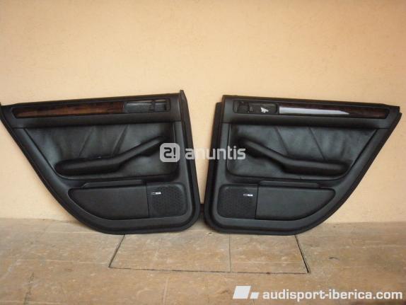

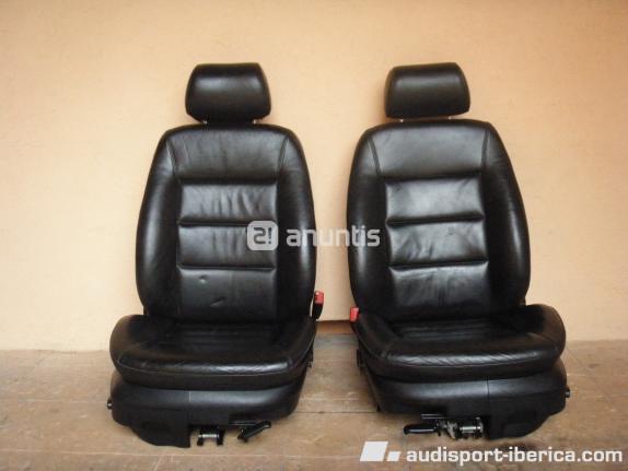

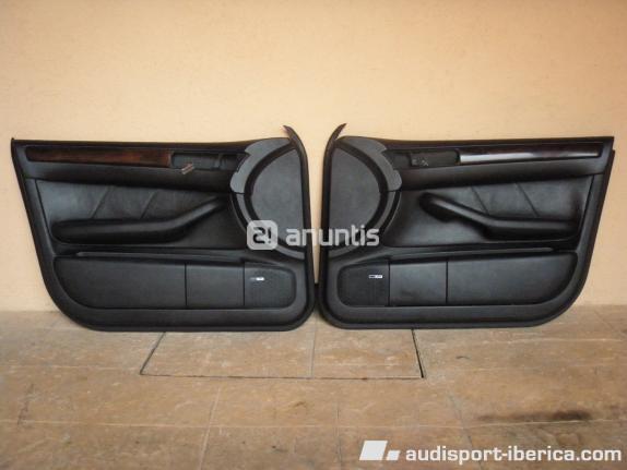

  14. Bueno y aqui las fotos con los asientos ya montados a falta de limpiar tambien he cambiado los paneles de las puertas que casi me han llevado mas tiempo que todo lo demas.Queria deciros que para cualquier duda no dudeis en decirmelo que os ayudare en todo lo que pueda Os prometo mas fotos cuando los hidrate y los limpie bien.Como podreis observar falta de tapizar el apoyabrazos que se lo llevare esta semana al tapicero. Espero que os gusten. Saludos

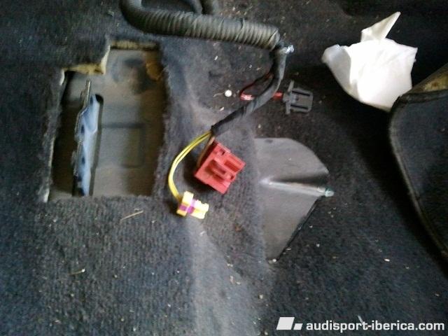

  15. Aqui otra con los conectores que tengo que conectar al nuevo asiento una vez puestos me ha dado error en el airbag ya que no he podido conectar mi clema a la del asiento porque es distinta pero el amigo TRACKER ya me ha dado la solucion.

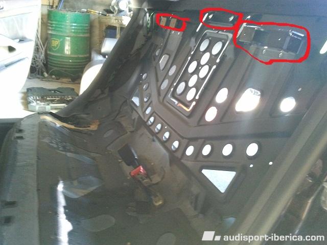

  16. Aqui os pongo una foto una vez quitado el respaldo fijo que tenia y os he marcado en rojo lo que hay que cortar con la radial para que los respaldos abatibles apoyen bien.Queria deciros que he unido las dos partes de los abatibles con unas pletinas por detras con unos tornillos roscachapa y los orejeros laterales los he unido con un tornillo pasante siento no haber hecho alguna foto mas por eso no lo he puesto como brico.Se me ha olvidado deciros que hay que quitar el guarnecido del maletero y meterle unos tirafondos a los asientos para que queden amarrados al chasis luego se pone el guarnecido y no se ve nada.
  17. aqui os pongo otras mas como podreis observar son abatibles pero yo los he convertido en fijos.

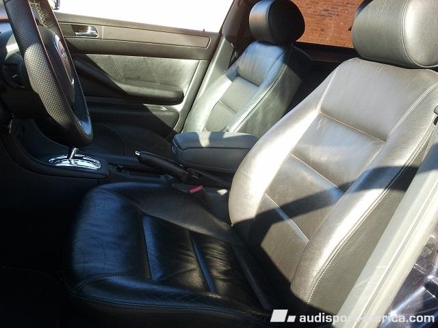

  18. Hola chicos el miercoles pasado me fui a toledo a por unos asientos que tenia localizados que estaban muy bien y esta tarde lo he montado con la ayuda de un colegita que tiene un a6 muy guapo pero es timido y no quiere presentarse por aqui pero tiene el coche muy guapo.Bueno pues os pongo unas fotos de como me ha quedado las he hecho con mucha luz pero se puede apreciar tanto los asientos como los paneles.
