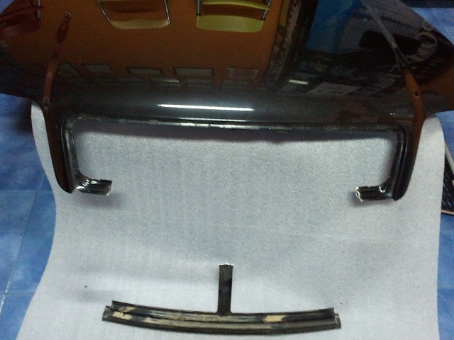

Brico adaptar rejilla superior RS6
sinux responde a sinux de discusión en Audi A6 / Allroad C5 (1997-2004)

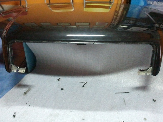

p Pues nada muchas gracias poco a poco son tantas cosas esto quizas es lo mas facil 40 minutos me ha llevado hacer la ñapa lo que mas miedo me da es adaptar el paragolpes del S6 que a lo mejor luego lo hago bien y lo del kit de regulacion automatica de luces para llevar el xenon lo mas legal posible.Haber la herramienta una dremel con un disco de corte pequeño para cajear y una radial de mano para los cortes mas grandes un alicate y un martillo por si acaso luego un taladro para taladrar por detras los agujeros donde van los dos tornillos de sujeccion ah se me olvidaba tengo que cortar 1cm mas o menos y empalmar la pestaña que sale para abrir el capo ya que la salida de esta esta un poco mas centrada y asi de serie no se puede poner pero eso no se tarda nada cortar y soldar.Bueno espero que te haya valido el dato de las herramientas. Saludos -

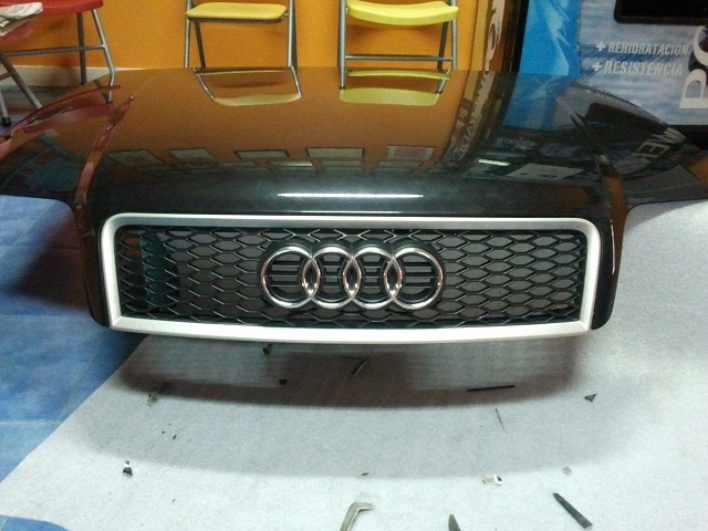

Bueno y aqui el resultado final ya puesta como sabeis lleva dos tornillos a cada lado por detras de la rejilla. Tambien pedir al moderador que suba el brico para que lo disfruten y lo utilicen quienes se animen a poner la rejilla del RS6. -

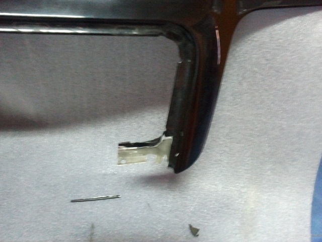

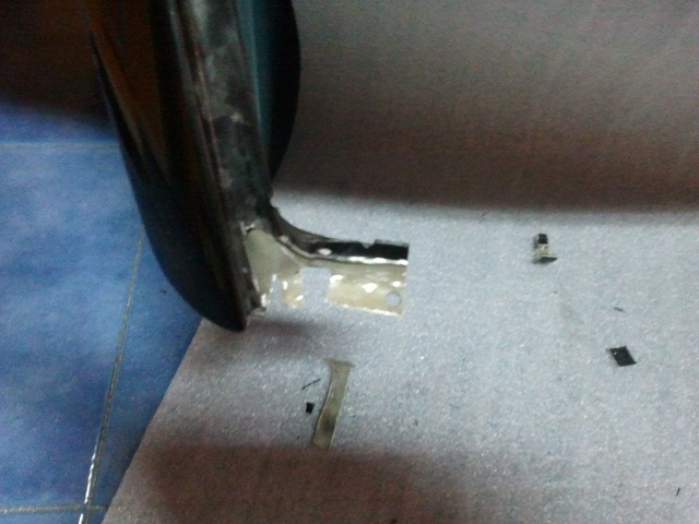

Ahora hay que ir cajeando las dos pestañas que nos han quedado en los extremos eso lo teneis que ir viendo segun vais adaptando os pongo una imagen mas -

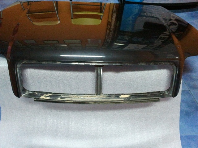

Lo primero que tenemos que hacer es quitar el pilar del medio y cortar el travesaño inferior marcandolo con un rotulador mas o menos donde no va a caer los tornillos de sujeccion de la nueva rejilla -

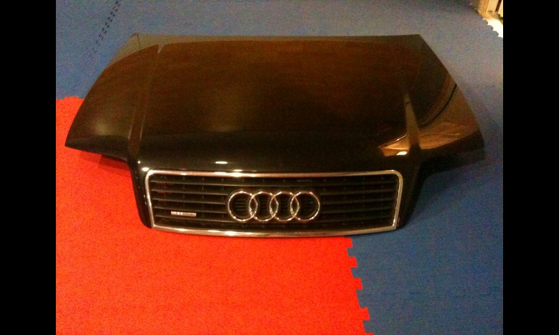

Aqui os pongo otra con la rejilla ya quitada lleva unas pestañas que con cuidado sale muy bien la rejilla -
Aqui os presento este brico para los que querais poner la rejilla del RS6 en vuestros coches deciros que tiene que ser en el capo del restyling primero ver como es antes de hacer nada
