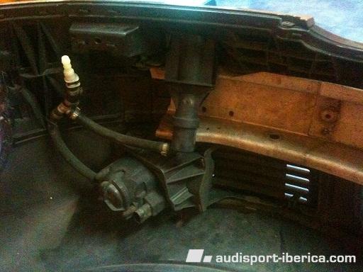

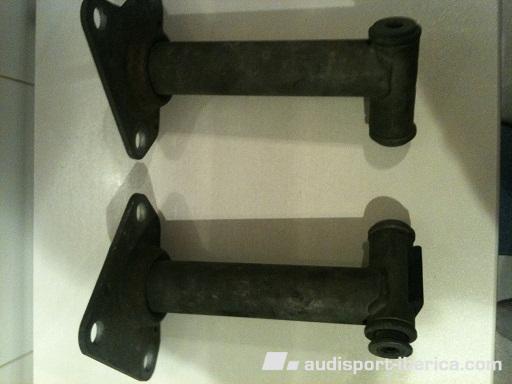

  6. y la ultima por hoy las puntas que sujetan la traviesa de la defensa delantera que segun los espertos en esto Tracker y Juakoman hay que cortar para que valga la defensa

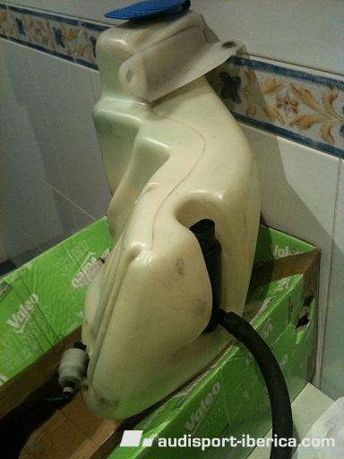

  7. aqui otra con la botella de los limpiaparabrisas con doble bomba para lavafaros creo que se ve bien

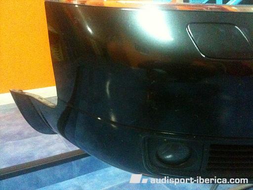

  8. y aqui co lo tipico de estos paragolpes la anchura de mas respecto a nuestros v6 este es de un v8
  9. aqui otra del paragolpes con el sistemas de lavafaros

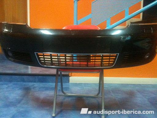

  10. Bueno amigos ya os conte la movida que tuve con el frontal single frame que monte pero mi idea de dar un cambio de imagen no cae ya que aunque me encanta mi coche quiero darle un lavado de imagen y creo que poner el frente del restyling es lo mejor y lo mas natural ya que no se rompe con la linea de serie que trae nuestros a6 y me he decidido y ya me van llegando las piezas os ire poniendo fotos de todas ellas y despues os ire haciendo un pequeño brico aunque hay mas de uno muy bien hecho de como lo boy haciendo.Ya tengo los faros unos bixenon tengo que darles una pequeña pulida muy pequeña tengo el capot del modelo nuevo con sus escupeaguas tambien me entere que son calefactados que no lo sabia el paragolpes de un s6 que con la ayuda de Tracker y Juakoman ya me han dicho como ponerlo sin mas problemas que un par de cosillas y bueno lo dicho os pongo unas fotillas de las cosas que boy teniendo.
  11. merida muy buenas dime exactamente el modelo de tu coche porque se cual es el de santi que es vecino mio y asi te digo si te valen
