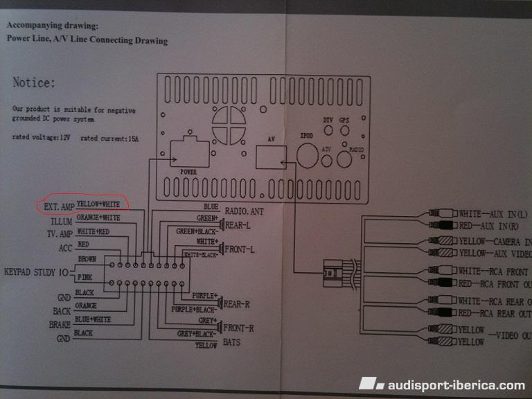

aqui os pongo el esquema de mi doble din haber si alguno me dice cual es el cable de retorno que me decis yo creo que es el que he marcado con un circulo rojo pero tengo mis dudas. saludos
Galder esa es la que tengo yo yo tambien estoy haciendo la instalacion y ya me a dicho wizard en el otro post como va conectada saludos
haber sinux en el doble din tienes un cable k pone reverse verdad pues lo demas tienes bien pero tiene k conectar el positivo de la marcha atras al cable reverse de la radio para k te cambie mas o menos esto positivo marcha atras al positivo de la camara y al reverse negativo al negativo de la camara rca de la camara al camera in de la radio Gracias David haber si pruebo lo que me has dicho y te cuento espero tener un rato este finde para mirarlo que mañana y pasado hay que currar. saludos

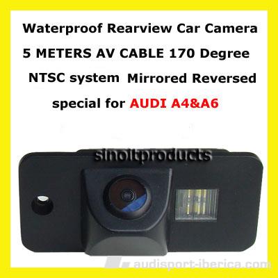

hola abro este post haber si por curiosidad lo leeis porque en el otro no me dicen nada y es que hoy me he puesto a hacer la instalacion de la camara trasera y antes de montarla en el coche la he querido probar con el doble din quitado y mi sorpresa a sido que si pongo el RCA a CAMARA IN y meto corriente a la camara no se ve nada yo pensaba que al detectar corriente como cuando metes la marcha atras se deberia activar sola y aparecer en la pantalla automaticamente pero si conecto el RCA al VIDEO IN si que aparece la imagen pero tengo que ir a la opcion del AUX cada vez que quiero ver la parte de atras.Mi camara trae dos cables uno rojo y otro negro y el RCA que va al aparato trae tambien conexion para una luz de led para iluminar la matricula y no se si cuando lo ponga como me pone va a funcionar ya que quitado no me hacia el efecto ese de al meter corriente se encienda automaticamente.Mi pregunta es si la instalacion es poner NEGRO a MASA,ROJO a CORRIENTE de la MARCHA ATRAS y el RCA AMARILLO al RCA de CAMARA IN del aparato o hay que hacer algo mas.Os pongo una foto de la camara en si. espero vuestra ayuda
Hola hoy me he puesto a hacer la instalacion del cableado de la camara trasera y antes de hacerlo la he probado con el doble din desmontado y tengo unas dudas si pongo el RCA en CAMERA IN no me sale la imagen de la camara al meterle corriente y si lo pongo el RCA en VIDEO IN si que me sale imagen sabeis a que es debido esto he leido que hay que poner el mismo cable de corriente a uno del aparato para que cuando meta la marcha atras se conecte solo pero no entiendo porque al poner el RCA de CAMERA IN y al poner corriente deberia detectarlo como marcha atras por ejemplo y no sale nada.Haber si alguno me hechais una mano y antes de montarlo todo lo dejo ya puesto. saludos

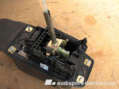

bueno amigos despues de mucho mirar y consultar me han dicho que son los imanes que van en la faja que va debajo de la palanca selectora os pongo una imagen para haber si alguno que lo sepa me lo confirma son los imanes de las letras C y D
Feliz año 2011 amigos espero que el proximo año se os cumplan los deseos y podamos compartir nuestros bricos y nuestros conocimientos. saludos y lo dicho feliz 2011
Hola amigo ese iman es el encargado de hacer que el secuencial se conecte al poner la palanca hacia el lado derecho esuqe segun he leido en algun foro este iman se desmagnetiza con el tiempo por eso tienes que quedarte con la palanca apretada para que coja el secuencial.Espero que me haya explicado bien feliz 2011
Hola chicos como veis ni el ultimo dia del año paro y ya que he tenido un ratito he mirado lo del iman he desmontado la placa de aluminio del cambio tiptronic siento no haber hecho fotos lo he hecho deprisa y no me he dado ni cuenta en cuanto lo vuelva a desmontar os las pongo es mas facil de lo que parece pero una vez quitada la placa , la palanca y la faja que va debajo ya no se por donde tirar ya que no se donde esta situado el iman del que me habeis hablado alguna vez "WIZARD" asi que si sabeis donde va decirmelo e intento ver cual puede ser el problema y si no es muy caro y dificil de sacar lo cambio por uno nuevo. feliz año 2011
