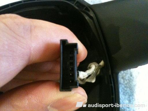

Hola chicos que tal como habreis visto estoy montando un volante de un 4f con levas en mi coche y esta mañana la he dedicado a montarlo con su instalacion y todo ya os pondre fotos que las he hecho por si alguno mas se anima pero tengo un problema que no se descifrar estos pines de la clavija del volante nuevo para hacer que las levas me vallan ya que con el polimetro no me da señal ninguna y no se si es por el circuito impreso que llevan o no se que mas estube hablando con en amigo WIZARD que muy atentamente me atendio pero como me dijo no consigo que funcione.Si alguien entiende de este tema que me heche una mano si quiere por MP le paso mi telefono.Os pongo una foto de la clavija de la que os hablo.

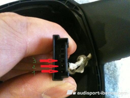

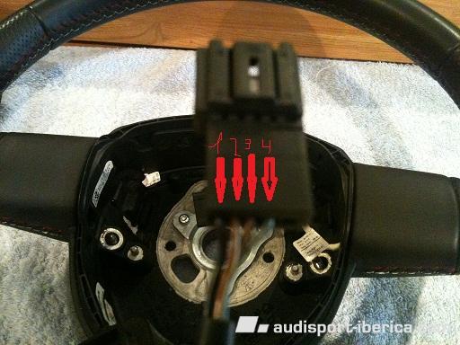

Aqui os pongo otra foto de la clavija que es la que va al anillo nuevo esta estaba puesta en un volante de un s6 por eso que trae cables puestos y os digo de que son los cables PIN 1 NEGRO PIN 2 AMARILLO/MARRON PIN 3 MARRON PIN 4 NEGRO BUENO PUES AL PINCHAR AMARILLO/MARRON Y MARRON ME HACE LA FUNCION DEL - EN EL TIP AL PINCHAR E AMRILLO/MARRON Y NEGRO ME HACE LA FUNCION DE + EN EL TIP Y EL VERDE ES ILUMINACION PERO ESTE NO LE NECESITO YA QUE EL VOLANTE NUEVO NO LA LLEVA Y AQUI MI DILEMA ADAPTAR LA CLAVIJA DE ESTA FOTO AL VOLANTE NUEVO SALUDOS
Hola chicos os expongo aqui un tema haber si alguien me hecha una mano ya que tengo el coche sin volante y quiero montarlo lo antes posible he comprado un volante de un a3 de los del 2005 sline con levas es para montar en un a6 y boy a hacer que me funcionen con el cambio ya que el mio es tiptronic y si que se puede para ello he adquirido su anillo correspondiente y su cableado tambien tengo la clavija que debe de ir del volante al anillo pero aqui esta el problema.El volante nuevo trae otra clavija diferente que es la que os pongo en la foto y quisiera saber como salen las señales + y - de las levas para poder poner la clavija valida para este anillo he probado con el polimetro pero como no ando mucho con el no se si lo hago bien o mal pero no me da continuidad al apretar + o - de ninguna manera.Haber si alguien me hecha una mano que estoy sin coche y veo que al final me toca volver a montar lo viejo.Os dejo unas fotos del volante de la clavija del volante nuevo y la clavija para el anillo nuevo. saludos
decirte k no puede dar continuidade, lo k te va a dar es una diferencia de resistencia lo k habiamos hablado al parecer tus levas no son iluminadas por esso el comun a massa el de - al pin 9 del conectar de la palanca cambios el de mas al pin 10 y a correr Gracias David por contestarme pero sigo sin entenderte las levas que tengo no estan iluminadas pero tengo que cambiar el conector nuevo por el viejo para que me valga en el anillo y es eso lo que no consigo descifrar como te dije por correo los otros botones si que tenian iluminacion y el comun era el amarillo/marron y el verde iluminacion asi que anulo el verde y ya me quedan solo los tres cables que son amarillo/marron comun y luego al pinchar amarillo /marron y amarillo era para el pulsador de - y el amarillo/marron y negro era para el pulsador + y lo que quiero es poner la clavija vieja al volante nuevo lo del cambio ya lo tengo entendido solo me queda esto lo de las clavijas. saludos
Hola chicos queria saber si alguno de vosotros sabeis si este volante coje masa de la caña de direccion porque por mas que he mirado con el polimetro no me da ninguna señal ni con la leva de + apretada ni con la leva de - apretada y de una manera u otra me tendria que dar continuidad os boy a poner una foto de la clavija en si por si alguno entiende del tema y me dice algo esque tengo el coche con el volante desmontado y queria si podia hoy dejarlo al menos puesto con la clavija cambiada. saludos

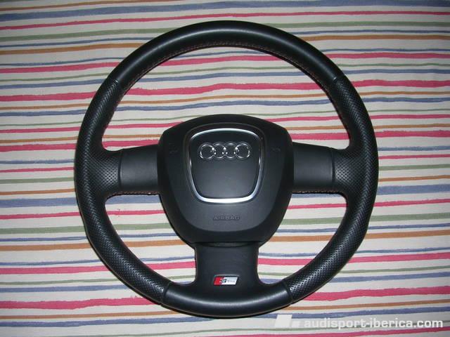

y aqui la ultima el volante que he comprado al forero Adolfonc un tio majisimo y muy agradable y haber si tengo el gusto de conocer asi que ya me contareis que os parece en la faena que tengo encima

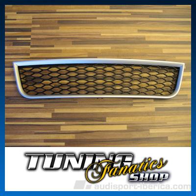

La de RS vale para S6. La de RS y S para A6 restiling hay que modificar un poco el hueco de la defensa. Gracias Astharot espero que me valga ya que vale una pasta saludos
Hola quisiera saber si la rejilla inferior del RS6 vale para el paragolpes de S6 porque segun pone en algunas que venden por ebay pone S6 Y RS6 os pongo el enlace y una foto de la rejilla en si.Espero respuestas.http://cgi.ebay.de/ORIGINAL-AUDI-RS6-KUHLERGRILL-STOsSTANGE-A6-S6-4B-/360214203620?pt=Autoteile_Zubeh%C3%B6r&hash=item53de708ce4#ht_1082wt_1139 saludos
