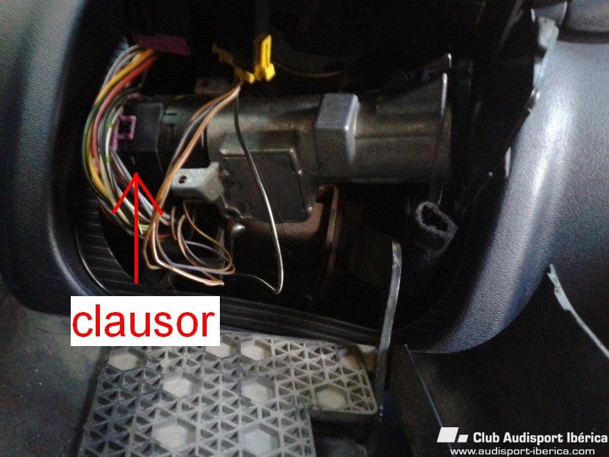

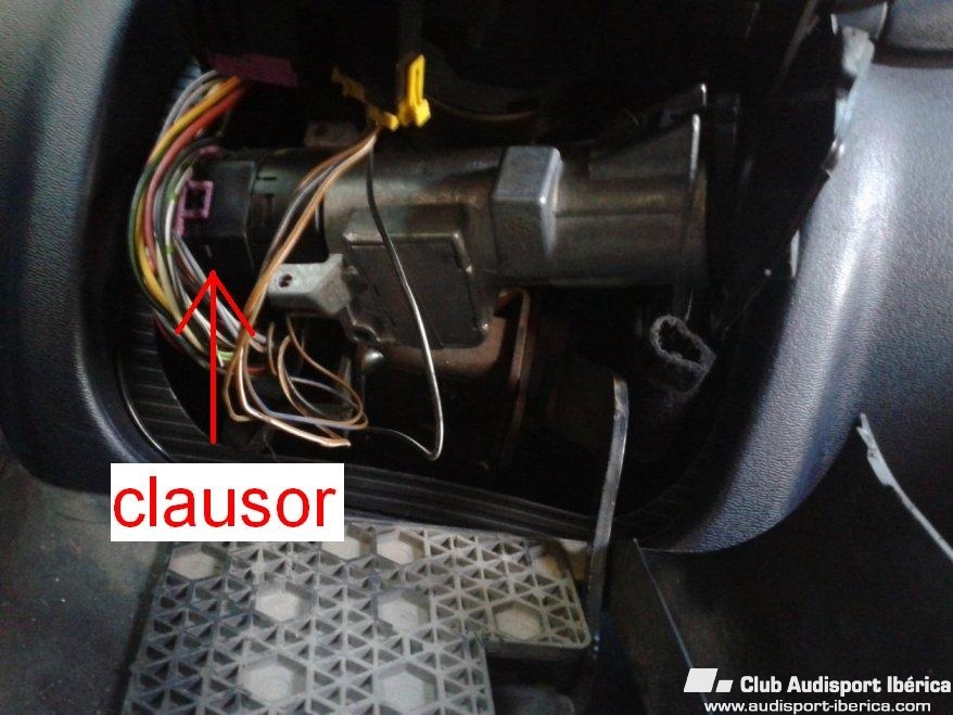

	bueno ahora que estoy casi con totalidad convencido de que es el clausor o contactor, el causante de los problemas, os enseño la foto de donde esta. lo he estado vicheando, y probablemente me comprare uno nuevo y lo cambiare yo mismo con ayuda de bricos que hay por aqui. si veo que no puedo bien, os preguntare, por que aun viendo el brico aun me surgen dudas, y si las puedo solucionar solo, os pondre aqui el proceso. gracias a todos y un saludo ( se admiten sugerencias y ayuda didactica jajaja)
