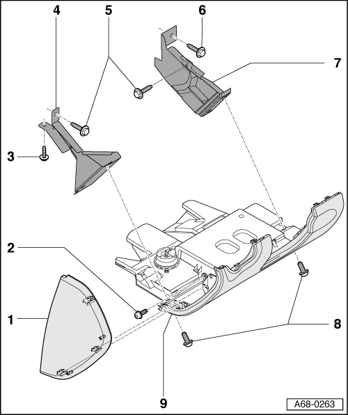

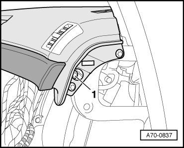

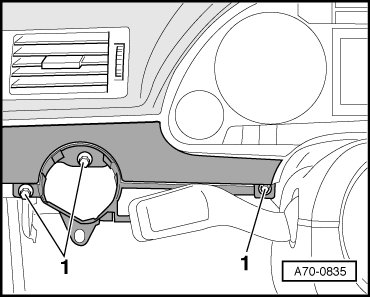

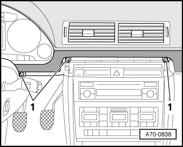

Pues no es dificil si sabes donde estan los tornillos.
Primero debes desmontar las tapas laterales del cuadro (donde van los fusibles y la del otro lado)
Luego desmontas el revestimiento de debajo el volante
ya solo te queda qitar el marco de la consola que hay sobre el tarjetero/pulsador luces de emergencia y ya tienes todos los tornillos a la vista
Para sacar el mando de las luces tienes que pulsarlo hacia dentro , girar a la derecha y tirar de el
Espero que te sirva
