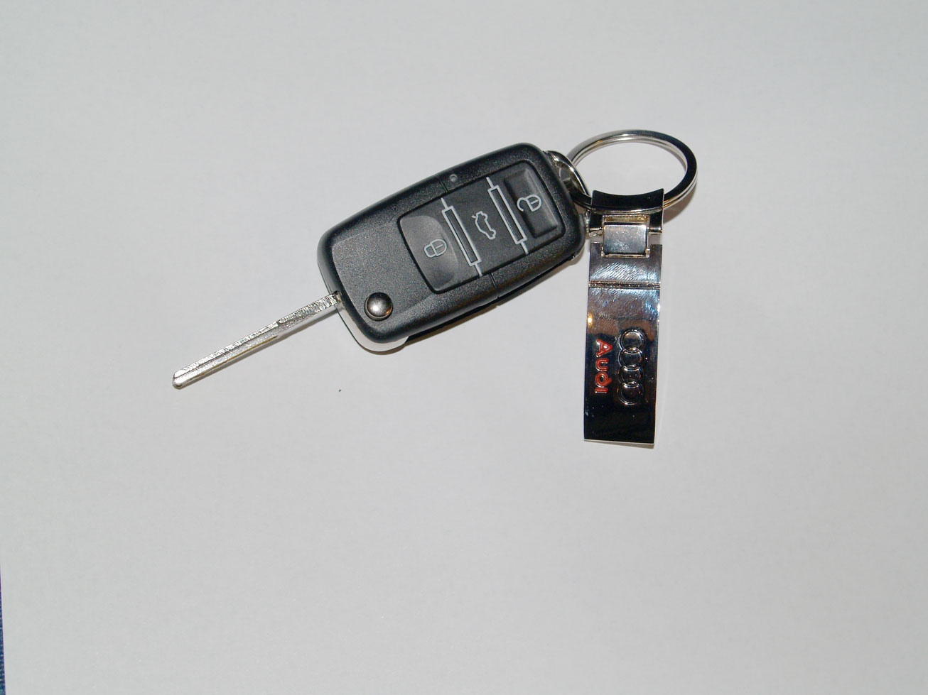

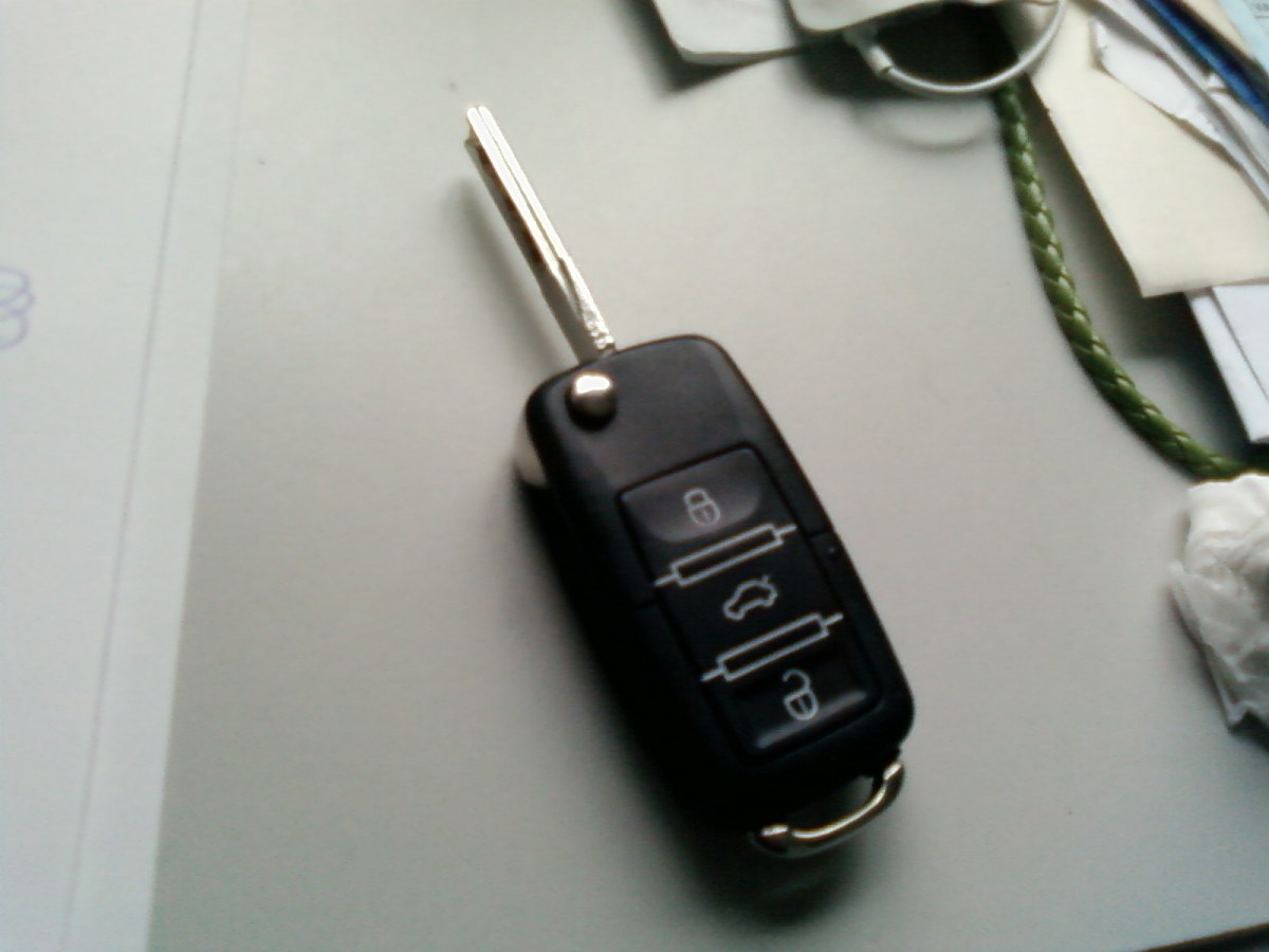

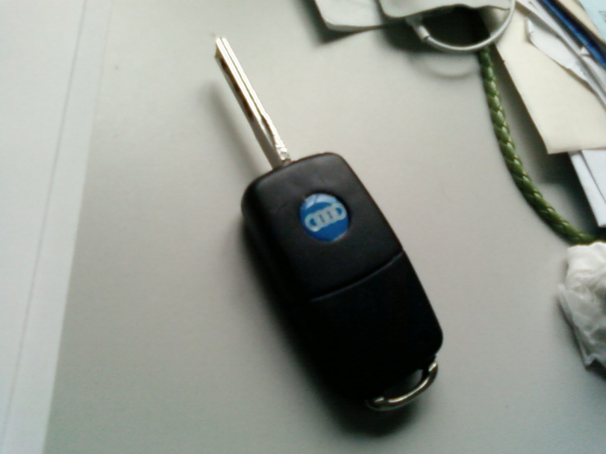

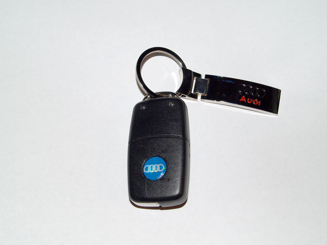

Hola compañeros, pues eso, que estoy supercontento de haber conseguido este pequeño artilugio; os cuento, yo en el coche (tdi del 99) no tenía ni cierre centralizado ni alarma, y la llave del coche no era telemando, pues bien fui a instalar una alarma cobra con cierre centralizado, me dieron un mando a distancia para abrir y cerrar el coche y desconectar la alarma, pero claro, entre ese mando y la llave del coche llevaba los bolsillos petados. La solución; coger un telemando por internet, la carcasa era lo que me hacía falta, le quité toda la electrónica del interior, cogí el mando de la alarma y le quité la electrónica tb, luego se la adapte al mando al telemando, y perfecto, funciona sin problamas, a continuación cogí el espadín del telemando y lo fui a tallar, a copiar en cualquier sitio donde te copian las llaves de casa, bien, con esto solo puedo abrir todos los compartimentos del coche, pero no arrancarlo, al hacerlo se para en tres segundos, por no tener el chip. Para solucionar esto; cogí una llave de reserva del coche, concretamente la que se usa para el taller, quu viene con el chip, se lo quité, hice un orificio al telemando y se lo pegué, voy a encender el coche y........ FUNCIONA!!!!, ahora tengo un telemando como el resto de los mortales, :conf: :drool: :p:D:laugh: :laugh: :flwrs: . Os dejo un enlace de cuando presenté el coche para que veais como hize lo del telemando, aunque el chip se lo puse ayer a las 12:30 de la noche, se lo puse debajo de la pegatina azul de audi, un saludo y gracias a los foreros por asesorarme, en especial a turbolight, queroseno y Bully, sois geniales

Hola , Feliz Año, puedes mirar este enlace, es de cuando presenté todo lo que le hice al coche;
http://www.audisport-iberica.com/foro/inde...=133453&hl=
Pero te explico un poco:
1. Coges la llave de la alarma, la abres y le quitas el circuito, es bastante facil pero hazlo con cuidado.
2. Coges la llave, llamémosla "clon", la desmontas toda y le sacas la electrónica. La llave la pillé aquí: http://cgi.ebay.es/ws/eBayISAPI.dll?ViewIt...s_promot_widget
3. Adaptas de la mejor manera posible la placa electrónica de la alarma a la llave "clon", en mi caso pasi adapta como un guante, tiene dos teclas, la de abrir y cerrar y otra para activar la alarma desde el exterior, esta última la tuve que sacrificar para que me quedara operativa la primera, que es la que interesa. Tuve que meter una pequeña plaquita de plástico para que hiciese la presión justa al apretar sobre el botón, además de cortar y raspar bastante los plásticos de la llave "clon" para que adaptase bien, tardé como una hora mas o menos, luego la atornillé y comprobé que todo funcionaba bien antes de ponerme a sellar bien (pegar) la plaquita en su posición definitiva. Tuve la suerte de que incluso me coincide perfectamente el "led rojo" de la alarma, por lo que se ve perfectamente la lucecita roja al pulsar. Luego montas todo de nuevo y listo.
4. Para ponerle el chip, es lo mas facil que existe, ya que solo tiene que estar en la llave, en cualquier lugar de esta, yo tuve que meterlo a posteriori y tube que hacer un pequeño hueco debajo del símbolo de audi de la llave "clon" (con calor lo haces perfectamente), pero en tu caso puedes meterlo mientras estas poniendo la placa de la alarma, existe un hueco para su disposición, o si no, como bien te dije, la pegas por dentro en una esquina y listo.
5. Por último un toque personal : http://cgi.ebay.es/HQ-Car-Key-Chain-Ring-F...1QQcmdZViewItem
Espero haberte ayudado, para cualquier otra cosa pregúntame que para eso esta este SUPER FORO y su GENTE :flwrs::lol2: :lol2:
