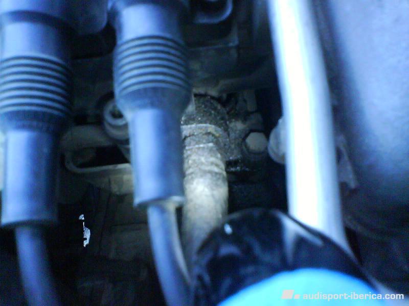

He visto que un racor pierde algo de liquido, es mas esta manchado mas abajo y cae un poquito haciendo un pequeño charco en el agujero de la bujia...
Estos racores se pueden picar o romper o simplemente hay q darlos un apreton?

Por lo puedo ver si que se puede reparar, afloja el racor, limpialo y vuelve montarlo, me paso algo parecido con el envio delubricacion al turbo del mio y soltando y volviendo a apretar se solucionom

pero habra que vaciarlo primero por otro sitio... sino se pone hecho unos zorros
Puedes vaciarlo por la bomba de aletas y ya de cmabio yo cambiaria al liquido si es que no lo cambiaste nunca, el bote sale sobre los 12-14 euros
