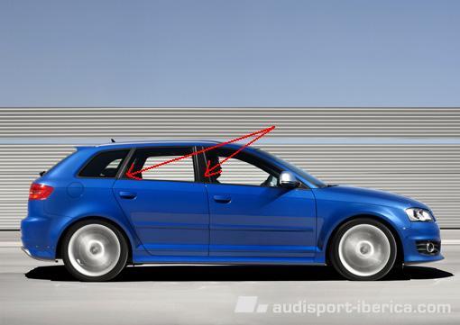

Haber si alguno sabe como se desmontan los pilarillos del Sportback y el triangulito de la ventana trasera, es que tengo que hacerle un chapucilla que ya vereis je je, y no se como desmontarlos, bueno pues lo dicho haber si alguin con el ELSA me ilumina.

lo que quiero quitar es el embellecedor negro, que existe entre las puertas, no quitar el marco entero.

bueno pues en vista a que nadie ha puesto un esquema de ELSA, y para aclarar la polemica de los remaches y los tork, pues me he aventurado y ya se como se desmonta el pilar central, mas o menos,
1º hay que quitar una pieza de plastico tirando hacia atras. ( cuidado le podeis partir unas patillas que tiene, esperar a que ponga fotos si quiereis)
2º quitar los tornillos tork y asi creo que sale (aun no he quitado los tornillos porque no tenía el destornillador ,pero este finde caen)
