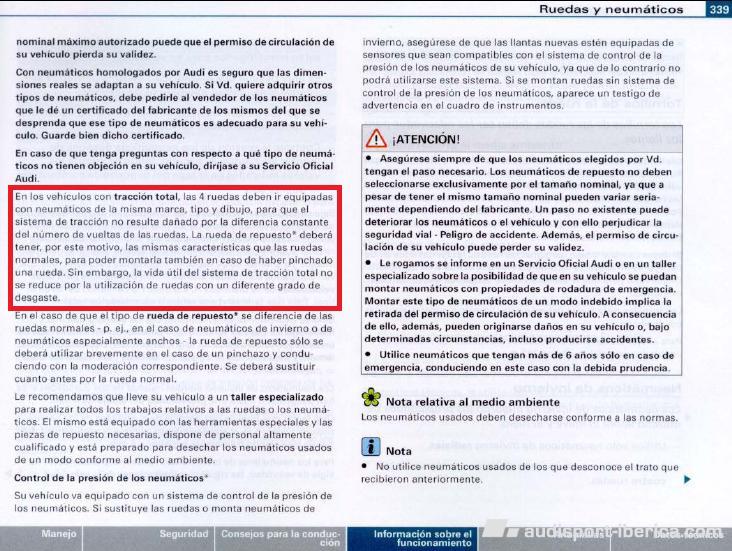

He estado buscando sobre el tema y he encontrado esto en nuestro manual de A6
En mi a4 avant quattro, llevaba dos ruedas continental delante y dos michelin detras.
Igual medida en todo, pero desde luego el dibujo era algo diferente.
No creo que ningun sistema de tracción sea capaz de "leer " el dibujo de la rueda. Emtonces también se dañaría cuando circulas por caminos pues en algunos momentos, en todos diria yo, la tracción no es igual enlas cuatro ruedas.
Se curan en salud en el manual. Es lógico.
Yo no creo que pase absolutamente nada. En mi a4 era así, y el sistema quattro es igual .
