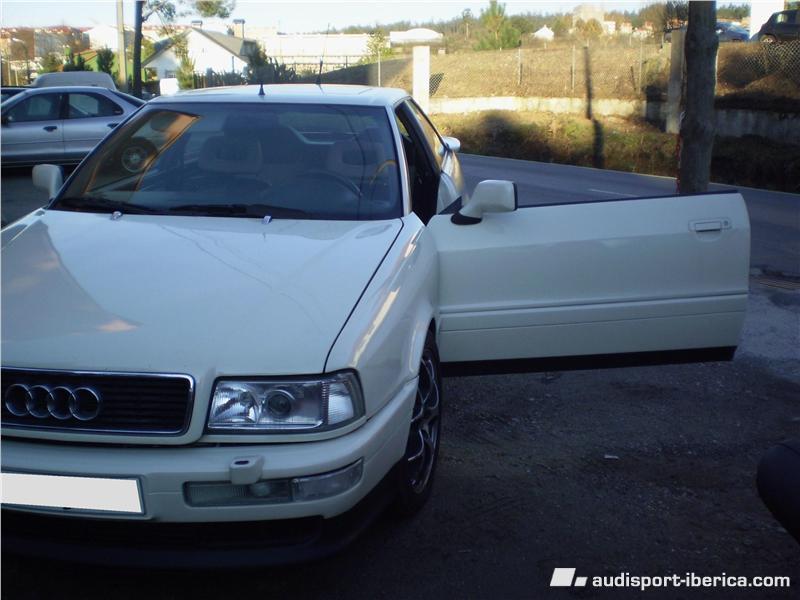

Una ultima cosa su actual dueño me comento que visitaba la web y queria ver si ay algo por ay de este hombre y este coche en cuestion, os dejo una foto del coche y el coche se encuentra en la A Coruña.

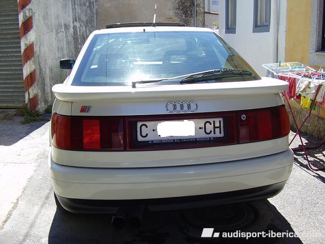

Poco se puede añadir a las palabras de lagarto (un fenomeno y mejor persona) la verdad es que por las fotos el coche se ve con buena salud, parece que tiene dos antenas, comprueba que el techo no esté manchado en el interior por si han realizado mal la instalación de la de telefonia, es lo unico a mi entender que debe de preocuparte si ya le has revisado los puntos que te aconseja lagarto, como ultima precaución puedes llamar al taller que le puso la placa de matricula (seguro que sabe algo de este coche) salvo los labaparabrisas cromados (hay gustos para todo) yo lo veo muy bien, a disfrutar de el.
