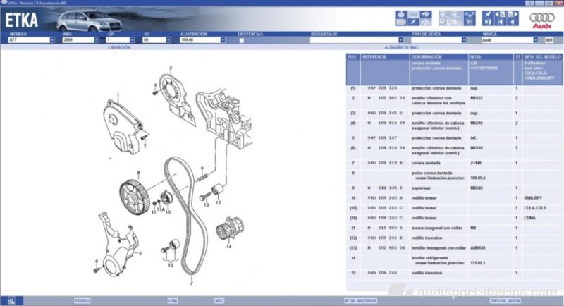

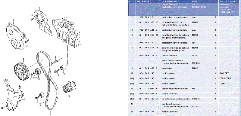

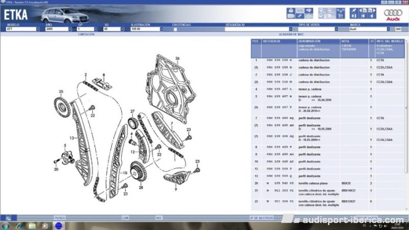

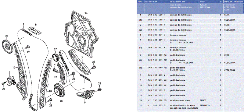

Pues mirando el ETKA me aparece esto. Correa dentada y CADENA DE DISTRIBUCIÓN para Audi TT 2.0 147kw del 2009. :D B) :thumbsup::thumbsup:

A ver si estos se ven mejor y menos borrosos. Es lo que pasa al reducir el tamaño para poder subirlos.
