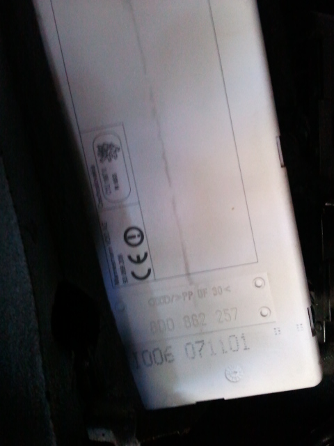

Creo que ya he averiguado cual es la bomba que viene instalada en el coche. Si no he leido mal es: 8DO 863 257
En el manual de Carlos A4 B5, Es el primer modelo que viene, en su descripcion pone:
Central de bloqueo de la bomba con el regulador integrado
Vehiculo:
Con el sistema antirrobo
Con el control remoto
Fabricante VDO...
Con este modelo no necesitaria centralita? simplemente conseguir un mando y casarlo con el Vag-Com?
Vehiculo:
Fabricante VDO...
Si, pero tambien tiene que coincidir el año de producción, pone del 1999-2003. De que año es tu coche?. O mira en la bomba si pone el año, no vaya a ser que la cambiaran por algun motivo, sea mas nueva y sí te sirva.
Si te sirviera, es lo que dices conseguir mando y casarlo con el vag-com.
S2
PD. Mirate el brico, el conector que hay que ponerle el cable-antena, a ver si tuviera ese cable ya puesto o que en un supuesto que no, los pins esos sean dorados.
Por cierto, si has leido mal por que es 8D0 862 257, :cry1: pero no te preocupes que es la referencia que indica Carlos, :thumbsup: debe de ser de los nervios que te han dado averiguar que es la misma. :drooling::lol2:
S2
S2
Jajajaja, no se te escapa una! me di cuenta cuando ya lo habia escrito, pero no puedo editar el mensaje :ranting2:
El coche es del año 1999, comprado en alemania a un aleman muy majete.
En teoria solo tendria que ponerle el cable antena? o no haria falta? y por supuesto conseguir un mando...
Como puedo saber si el mando tambien me accionaria el porton del maletero? para pillar uno de dos o tres botones.
