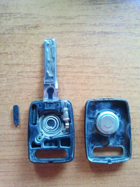

Estoy tela de perdido, he abierto la llave y es asi, no existe el tornillo que dicen que hay debajo del emblema de audi y el transponder estaba oculto debajo de una tapita.
Alguien me puede decir que debo hacer para usar un mando a distancia?

Si lleva esa llave dudo entonces que lleve mando a distancia de origen.
Puedes ponerle uno de estos como hemos hecho mas de uno. Aqui tienes los que quieras:

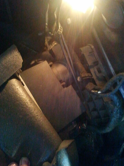

Lo primero es que averigues si tu bomba es compatible con control remoto y la unica manera de saberlo es accediendo a ella y mirar referencia. Como bien has dicho está en el maletero lado derecho, debajo del intermitente, tiene que retirar la moqueta lateral (lleva como unas grapas o tornillos de plastico que la fijan) está metida dentro de una pieza aislante como de espuma dura.
Si no s compatible pues entonces te pillas una universal que hay del enlace que te pase de ebay, solo es cuestión de hacer unos empalmes en los cables de la bomba e intermitentes.

Voy a intentar quitar la moqueta lateral, me parece que va a ser algo complicado ya que tengo que quitar tambien una proteccion frontal que esta sobrepuesta al lateral.
Ya te comento como ha ido el "brico".

Si tu coche es berlina no hace falta quitar toda la moqueta, ten en cuenta que está debajo del cajoncito ese que hay, solo tienes que retirar ese trozo para acceder.

He tenido que quitar todo el frontal para poder acceder a la bomba, no me atrevia a tirar no fuera a ser que rompiera algo, y no es plan... Creo que mi colega no le puso nada al coche y me ha dado coba, creo que la centralita es la de fabrica,o no se donde demonios la ha puesto, porque tener, tiene un receptor al lado de la luz interior... seguire investigando...
Por cierto, probando las luces me di cuenta que la antiniebla trasera derecha no encendia, crei que estaba fundida, cuando he ido a cambiarla me he llevado una sorpresa! (que mas de uno tambien se habra llevado)
