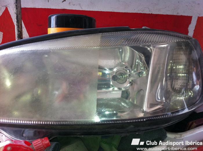

tengo que poner unas fotos de mis faros (halógenos normales) pulidos por afuera y con un tatamiento UV específico para faros (catalizador+ laca).
Con el pulido de las tulipas se han quedado más transparentes???? El caso es que todos los veranos voy un mes a Alicante y cada vez que vuelvo las tulipas están más opacas. De hecho ahora mismo estaba pensando en cambiar los faros. en audi me dijeron que no sabían porque se me están quedando opacas..... que me había tocado la china. Había estado pensando que quizás es que no se ventilan y que con el calor el faro se "cuece" y por exceso de temperatura que se quede asi.... pero la verdad es que no lo se.

si estan oscurecidos o tostados por exposicion al sol tiene arreglo y esta es una buena solucion. :thumbsup:
Se pulen en varias pasadas cada vez con grano mas fino.
La diferencia esta en el tratamiento final, si no les haces nada quedan bien de momento pero desprotegidos frente a rayos UV. <_<
Esta gente les pone un catalizador mas una laca especial para policarbonato que quedan muy bien; tres años de garantia; me comentan que es mejor proteccion que el tratamiento original.
Quizas no tan transparentes como si fueran nuevos si los comparas los dos juntos, pero muy poca diferencia.:thumbsup:

¿Cuanto tardaron en hacértelo??? Porque si son rápidos me puedo plantear una excursión. La verdad es que estaba mirando faros en desguaces para cambiar los mios ya.
una foto real de cuando estuve allí (la hice con el móvil y no se aprecia un carajo) de la mejora bestial que se consigue.
Era de una Zafira que estaba hecha polvo del sol y las heladas.
