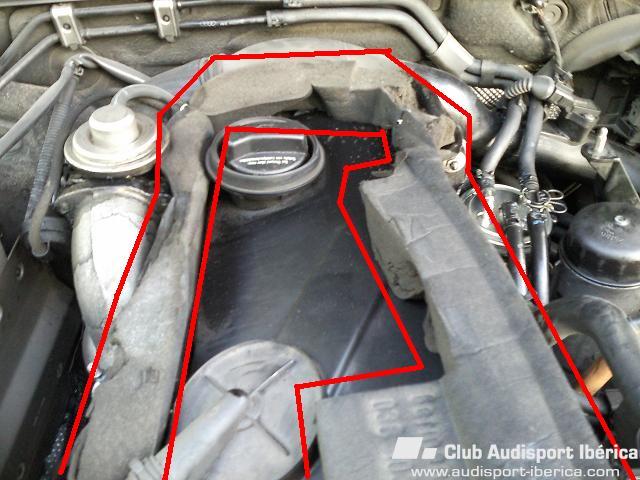

Pues ya me j**e que no se venda porque se me desmenuza por completo en cuanto la toco. Y lo malo es que en cada cambio del filtro de gasoil me deja restos por toda la bomba....(perdón el filtro)

El caso es que quiero cambiar la espuma del motor que está debajo de la tapa de plastico porque se me cae a pedazos, está reseca cada vez que cambio el aceite se deshace ¿alguien sabe la referencia? adjunto foto para ver la pieza en cuestión La espuma que digo es la que está entre las líneas rojas. Un saludo
