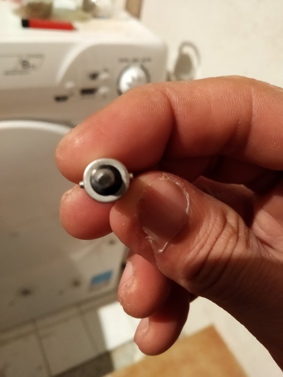

Asi son las de lectura

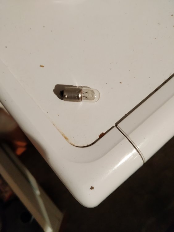

hace 4 horas, MR ANDY dijo:
Y ¿sabes de que tipo son? para buscarlas y pedirlas por internet...
Te pongo las características que vienen en la bombilla.osram 33/60 .12v 5w de todos modos amplia la foto porque mi vista..... jejeje a ver si lo ves mejor que yo.pero vamos que es una bombilla normal con casquillo como la de los intermitentes lo único el tamaño que no se si sera igual pero creo que si15785150997003708923604840044929.jpg.68cee554df915d0f4bb662ac351520a6.jpg

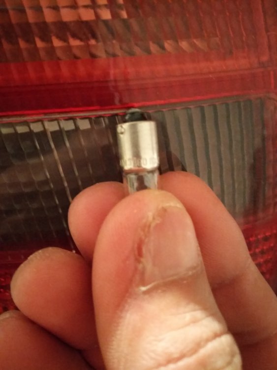

hace 8 horas, MR ANDY dijo:
Muchas gracias, las buscaré con esa descripción, quiero ponerlas led de color blanco por que cambié el resto y ahora estas se ven amarillas y ya que las pongo que alumbren bien y consuman menos, esa es la idea...
Si yo también quiero hacerlo jejeje me alegro de haberte podido ayudar

hace 1 hora, MR ANDY dijo:
Si las medidas del casquillo son iguales que lo acabo de medir. Lo que proyecta la luz es mucho mas grande lógicamente pero he mirado el plafón que tengo varios de desguace de repuesto y si te entra de sobra. Ahora tienes que comprar la de un solo polo ya que las de 2 polos no te valen. Ya me contarás
