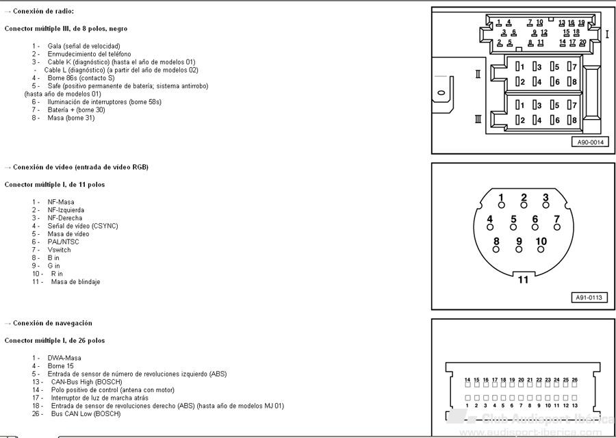

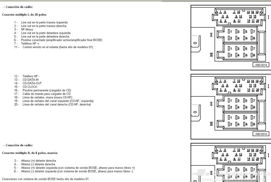

Como puedes ver en el mio solo hay tres, verde, rojo y negro... los otros, ni idea...
En cuanto al boton del otro interface, con cable verde y blanco, es sin duda el cable del gala, osea que el enchufe donde llega el cable verde va al RNS-D, solo habrá un sitio para ponerlo, ya que no todos son iguales.
Enlace al comentario
Compartir en otros sitios web
El gala, es para ver la tele o el dvd en marcha, porque pasando de 5 km hora, se corta, pero también sirve para el GPS, que te guía según la velocidad del coche, por ejemplo en un túnel bastante largo, donde no te llega le señal para el GPS.
Es por eso que hay que poder quitar o poner se gala, si tienes GPS, y como el RNS-D lo tiene...
Osea que enchufa el cable a su sitio, y podras quitar y poner el gala
