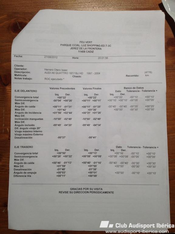

DonVito4ever Publicado 27 de Agosto del 2012 Denunciar Compartir Publicado 27 de Agosto del 2012 A ver, como siempre, una odisea... Os cuento desde el principio que creo terminaremos antes. A los 3-4 meses de comprar el coche, le tuve que cambiar las gomas porque las gasté (carretera de montaña el 90% del tiempo y con lo a gusto que voy jejeje) y aproveché para alinearlo y que no se comiera las nuevas de forma desigual. Aquí la primera aventura... Fui a un taller "especializado y recomendado" por un conocido y, para mi sorpresa, era como los demás talleres con máquina de alinear para toda la vida... digo para toda la vida por que la compran y no la actualizan en la vida y solo aparecen coches de hasta el año 2001, por ejemplo....... ....total, que me alinean el coche y, le pregunté que bajo que modelo lo había alineado, ya que el mio es un tracción Quattro, y me responde que todos son igual... :shocked: que cuando pasen 5000 km vuelva para revisar el alineado. A lo que le dije que debería haber buscado un modelo similar al mio que fuese tracción Quatro, ya que de atrás se alinea diferente a los tracción delantera. De vuelta la burra al trigo me vuelve a decir lo de los 5000 km, y le dije que si se comía las ruedas ya sabía quien las iba a pagar..... yo, como siempre, por que despues les reclamas y como no vayas por las malas muy malas no consigues nada. Eeeeefectivamente, ruedas comidas totalmente por dentro. Aprovechando que tendría que alinear de nuevo, comencé la movida del cambio de amortiguadores que, tras comprar un segundo kit (aprovecho para recordar a los presentes que en el compra venta tengo puesto el kit que vendo, nuevo a estrenar BBB) y ver la que me lió el mecánico al que le llevé el coche para cambiar los amortiguadores , no el del alineado por supuesto, pues me compré el útil para cambiarlos yo. ¡¡Dicho y hecho!! Cambié los amortiguadores en un día, y hoy, por fin he ido a Feuvert a alinear el coche (es lo más fiable que he encontrado en 90 km a la redonda...) Ahora es cuando se me queda cara de poker al leer el informe que me entregan junto a la factura (57,97€) ya que no entiendo nada y, no se si lo han hecho bien o no, si ha quedado bien o no... ¿Alguien me puede decir que tal está?? Responder Enlace al comentario Compartir en otros sitios web More sharing options...

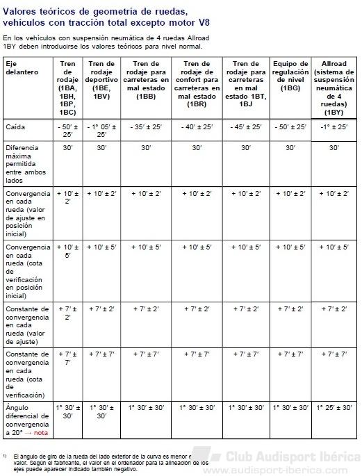

jafv Publicado 30 de Agosto del 2012 Denunciar Compartir Publicado 30 de Agosto del 2012 Esto es lo que dice el ELSA de las cotas. Algo dificil de interpretar, pero ahí están los datos. Va en dos partes que no caben en una sola respuesta. Responder Enlace al comentario Compartir en otros sitios web More sharing options...

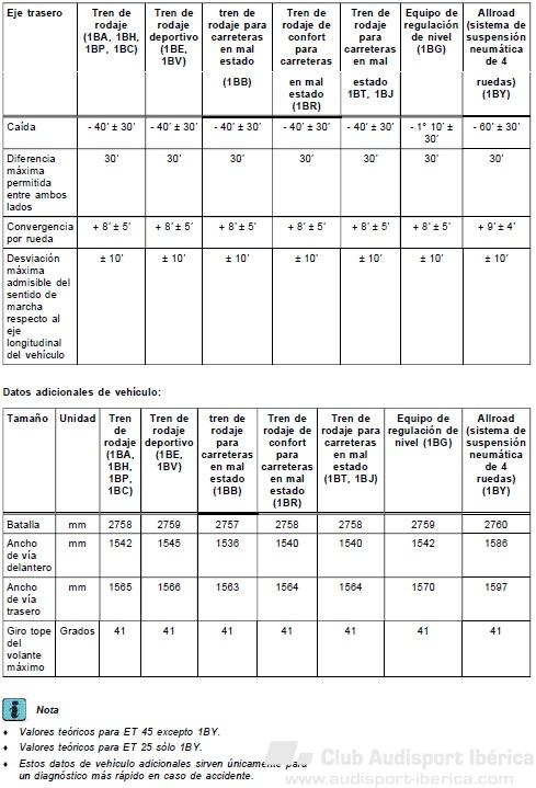

jafv Publicado 30 de Agosto del 2012 Denunciar Compartir Publicado 30 de Agosto del 2012 Y aquí la segunda parte. Responder Enlace al comentario Compartir en otros sitios web More sharing options...
