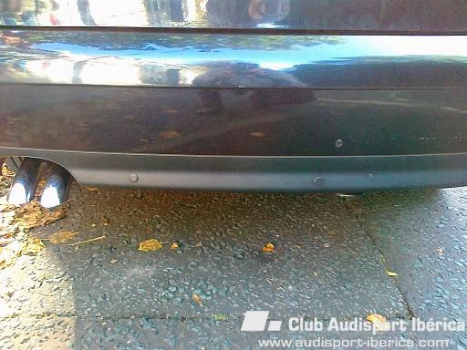

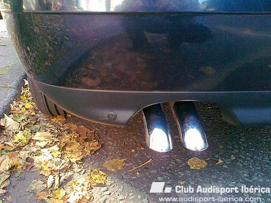

Hola Compañeros,
Después de mucho buscar en internet (Hace ya meses), al final he instalado unos sensores traseros para aparcar de los que estoy muy contento con el resultado.
Pensaba en una serie de requisitos (por eso me he demorado tanto) que son los siguientes :
1) Como quería instalarlos en el spoiler mate en la parte baja, la altura al suelo era limitada (36 cm, donde todos los modelos de sensores que había visto exigían mínimo 50 cm).
Teniendo en cuenta esto, necesitaba unos sensores que tuvieran unos anillos para variar la inclinación ó alguno que permitieran regular la sensibilidad.
2) Color negro mate, a juego con el color del spoiler.
3) Un sensor reducido que no se viera mucho (éste mide 16 mm de diámetro comparado a los del mercado que son de 20,22, 24 mm etc..)
4) De buena calidad. He pagado 40 y pico €.
He desmontado paragolpes pero no del todo porque lleva la bola de remolque de casa y va enganchado a la viga del paragolpes, de donde también sale el cable de la instalación al interior (Por ahí, he superpuesto el cableado de los sensores.
Perdón que no haya brico pero al menos adjunto unos fotos. Cualquier duda que tengáis, por favor no dudéis en preguntar.

Te ha quedado muy bien.Casi ni se aprecian los sensores.Trabajo fino,fino,....thumbsup.gif

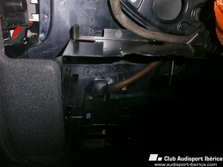

Y alguna foto del modulo colocado en el interior?
Lleva display o es solo sonoro?

El modulo lo he colocado en el compatimento izquierdo del maletero; Abriendo la compuerta, hay un mueble metalico montado que supongo seria para un cargador de cd's. Es perfecto porque los cables vienen del paragolpes por la parte izquierda, anexos al cableado para la bola de remolque.
El modulo esta por ahora cogido solo con bridas hasta asegurarme que funciona perfectamente y como en el mismo modulo regulas el nivel de sensibilidad, pues tambien por eso.
Esta semana estoy de viaje pero el jueves vuelvo y posteo mas fotos.

Hola a todos,
Aqui adjunto una foto de donde esta colocada la centralita, temporalmente por ahora por si hiciera falta ajustes.
Lo siento por la calidad, es de noche y no se ve muy bien. Ya pondré algunas mejores.
Saludos.
