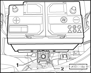

Hola,
Ésto es lo que he encontrado en ELSA.
Sigo pensando que los manuales de taller, deberían ilustrarse con fotografías reales :conf:
V's
yo tambien pienso lo mismo jaja
Pero ya os digo que de las 4 posiciones posibles ,la de la foto es la valida.
