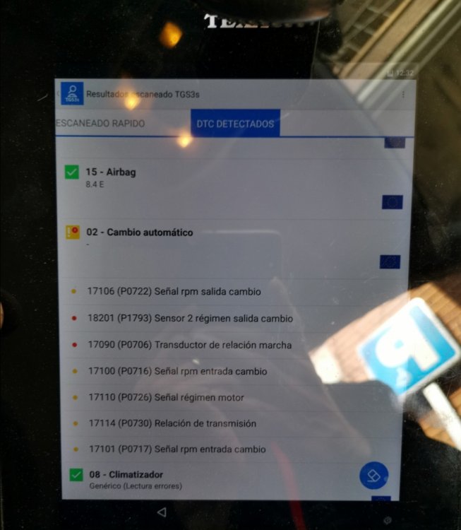

En 15/11/2013 a las 0:54, germanstyle dijo:
Buenas a todos, pongo este post para ver quien me puede ayudar, mi audi b6 automático, me falla el ordenador a diagnósticado estos fallos, q opináis? Q solución hay?
Gracias de antemano y un saludo
Share this post
Link to post
Share on other sites

01315 trasmission control module
004 no signal / comunication-intermitente
congelado:
estado del error 00100100
prioridad del error 1
frecuencia del error 1
reiniciar contador 40
indicador del tiempo 0
muchas gracias
Share this post
Link to post
En 12/4/2020 a las 15:25, Carlisu84 dijo:
fallo endemico de estos modelos, te va a tocar cambiar la centralita
Buenas carlisu84, cambiando la centralita, ya está? Adiós problema?
