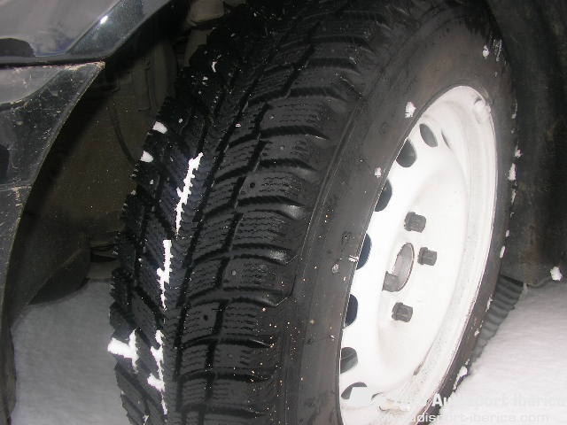

si claro que va mejor, pero las monte demasiado estrechas para este coche. pesa mucho de alante y las tienes que dar mas aire de lo normal por que si no se abomban por el peso. Y en carretera lo mismo no van muy bien a altas velocidades hay que ir mas despacio. Son para lo que son para cuando nieva mucho y te tienes que mvoer si o si. En estos ultimos años no las e puesto por que no me han hecho falta y no a nevado tanto, pero hay las tengo en caso de apuro.
Aqui te dejo un post antiguo para que veas como van.
http://www.audisport-iberica.com/foro/topic/171996-fotos-coupe-en-la-nieve/
Enlace al comentario
Compartir en otros sitios web
Cierto, son para lo que son, tú lo has dicho, pero en tu zona es interesante tenerlas aunque ahora no nieve como antaño.
