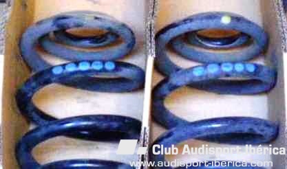

El mío lleva tren de rodaje deportivo y s-line interior de serie (luego le amplié al s-line exterior completo).
La diferencia de suspensión s-line respecto a la normal se nota mucho al conducir, la deportiva es más dura, en cada paso por badenes se nota su dureza y no cabecea en las curvas nada pero donde queda reflejado el tipo de muelle es en el color de los circulos pintados en el propio muelle, el código. No tengo una foto de los míos pero puedes ver en la siguiente un ejemplo del código (en esta ocasión son de un audi TT).
