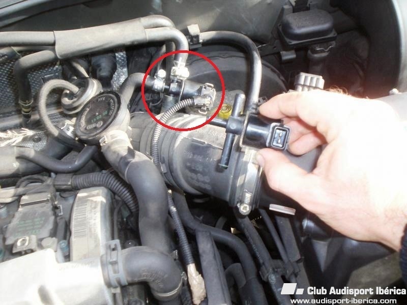

Alonzo esa valvula que tu me dices la llamada n75 06A906283E me cuesta alrededor de 50-70€ donde se encuentra exactamente para cambiarla si no es mucho pedir una indicacion o una foto con unaa flechitas jeje
