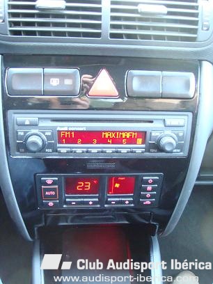

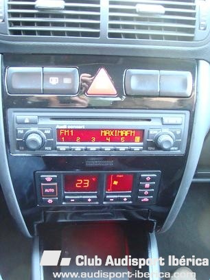

El posavasos en sí es el mismo, pero el frontal que tengo puesto es el que viene con el posavasos del León adaptado a nuestro coche. A mí me quedó perfecto, como si fuese de serie. Estoy encantado.
A ver si encuentro las fotos del brico que hice y te lo paso, para que te sirva de referencia.
Lo que ha hecho gangrolf es adaptarlo a los botones ciegos. Queda bien, pero para mi gusto, recortando y lijando el del León, el resultado es todavía mejor. Eso sí, la instalación lleva su tiempo y hay que hacerlo con micho cuidado de no rayar nada y paciencia para que quede perfecto.

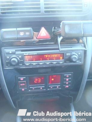

Era el posavasos de un Leon, me encantaba asi camuflado, porque no te lo esperabas.
Cerrado
Abierto
Si me das una dirección de correo te envío unas fotos que he hecho hoy.
Yo primero lo hice con la tapita del Leon, pero como es un poco arqueada si la miras de canto no megusto como quedaba por eso adapta los botones ciegos a modo de tapita.

Zanusix, pensé que había escrito en la respuesta de gangrolf, para que él vea las dos opciones y decida. Respecto a lo que dices, a mí me pasó igual, pero lijando un poco en el reverso de la tapa del León los enganches y línea de unión de la tapa con el posavasos, se reduce lo justo para que quede perfecto.
