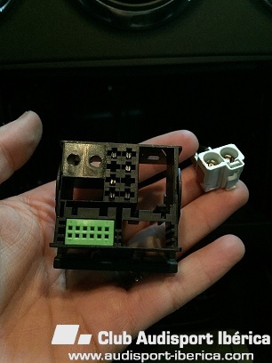

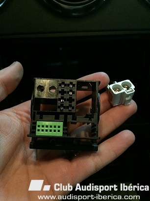

No tienes sonido bose, por que de llevarlo, tendrías un conector azul en el queadlock, pero aún así necesitas un adaptador para poner la radio.
Esto te lo sabrán decir en la tienda donde compraste la radio. Desconozco el pinout de esta pioneer, pero en cualquier car audio que distribuya pioneer te lo saben decir SEGURO.
Si mandas una foto del conector quadlock en el que se ven los colores de los cables, te digo si tiene DSP o no, pero estoy casi seguro de que si lo llevas.

Muchas gracias Yosh de antemano,
El tema es que en las palmas no disponen en stock de este cable y me tarda en llegar mas de un mes y me gustaria saber que modelo de cable necesito para comprarlo por internet o alguno de ustedes si lo vendiera.
He visto por internet este cable, podria servir? http://www.tamscar-audio.es/conectores-iso-iso-oem/111-conector-fakra-audi.html
Por otro lado, para conectar los mandos del volante necesito otro cable adicional?
Gracias de nuevo !! :)

No se como es el conector de esa radio, lo que si se es que el cable que tu has puesto ahí no te sirve.
¿Y porque no te sirve?
Pues sencillo:
tu coche monta un equipo con amplificador que se llama DSP (Digital sound processor), y hay que alimentalo con las salidas de línea de la radio, no las salidas amplificadas, y ese cable que has puesto, no te va a servir para eso.
Por otro lado, no es que te haga falta otro cable además del que ya tienes, lo que te hace falta es un cable que soporte canbus. Yo lo compré en una tienda de bcn, pero hace ya más de cuatro años, y no recuerdo ni cual era.
Lo que necesitas es conectar las salidas de linea de tu radio a las entradas de línea del DSP.
Yo en tu lugar lo llevaría a un car audio con experiencia, por que el que te ha dicho que ese es el cable que necesitas, o bien no sabe, o no se ha esforzado mucho...

He conseguido supuestamente el cable que lleva pero cuando conecto, se enciende la radio y todo pero no se escucha nada... A que es debido?

Pues a lo que te he dicho...
Si hablas de el cable que tu posteaste, ya te he dicho que ese no sirve, por que tu equipo de música usa las entradas line (sin aplificar), y ese cable usa las entradas amplificadas.
