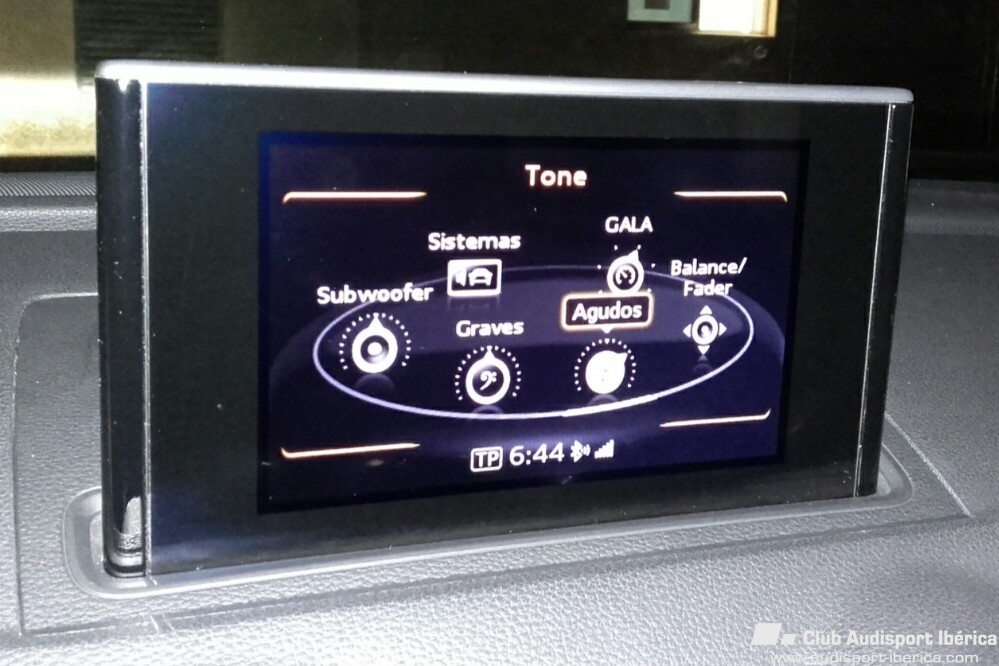

Bueno ya encontré mi configuración de audio ideal. Subwoofer y graves a 0 y Agudos a 4 puntos.
Contentísimo; sonido limpio y claro, con bajos más profundos, pero sin llegar a ser molesto.
