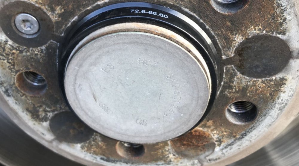

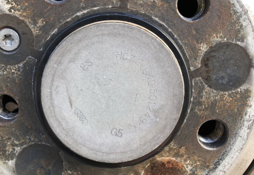

Hola, yo me he ido a montar unas ruedas con llantas nuevas y los centradores son de 66,6  medida interna y me han dicho que no valen, vamos que me he venido con las ruedas para casa, alguna idea? , la medida externa que tengo son 72,6 mm
Link to comment
Share on other sites
pues después de comprobarlo yo los centradores que lleve de 66.6 van bien creo, no les veo olguras, veremos como quedan11.JPG.695aeb6b4e8fcdac2e335ba3daf197f6.JPGCaptura22.JPG.f6e770bc50180bd327c5e508d3ed0efa.JPG
